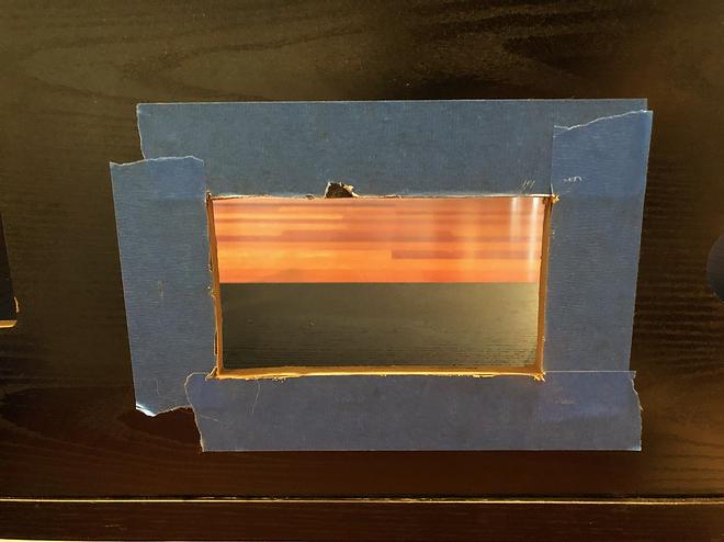

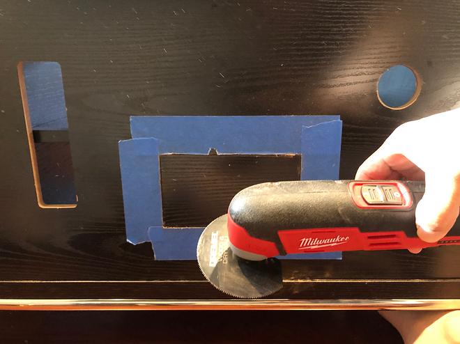

일단 과감하게 뒤를 뚫습니다.
 툴이 좋아서 깔끔하게 잘 뚤렸네요

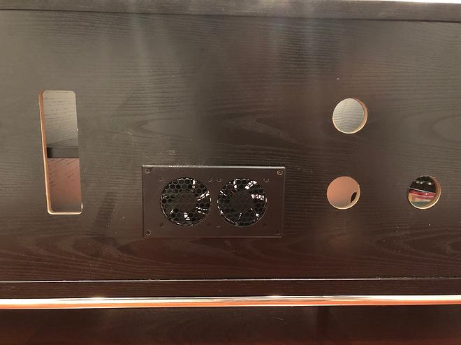

그리고 아래와 같이 팬 두개 달린 8인치 흡입 팬을 달았습니다.
그리고 작업 공간이 좁아서 가장 난이도가 높았던 디바이더에 구멍 3개 뚫기.
90도 앵글 전동 드릴로 힙겹게 뚫었네요. 손목 나가는줄 알았습니다.
왜 이렇게 3개를 뚫느냐, 바로 제가 구입한 제품이 바닥에 흡입 팬이 3개가 달려 있거든요
체력이 떨어져서 오른쪽 구멍이 위치도 틀어지고 살짝 삐꾸가 났지만 어차피 기계 놓으면 안 보이니 OK

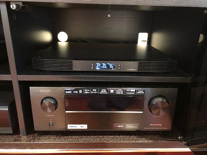

최종적으로 다 설치된 모습니다.
어제 시범적으로 영화 한편 다 보고 만져 보니
살짝 미열만 있을듯, 이전 계란 후라이도 할거 같던 열은 싹 사라졌습니다 DIY. 빡빡한 AV 장에 숨을 불어넣자.
이제 맘 놓고 영화 볼일만 남았네요

AC Infinity 라는 업체 제품들인데, 홈페이지 한번 가보세요.
다양한 솔루션이 있더군요.
제품 퀄러티도 상당하고, 일단 제품 포장상태가 완전 고급스러워요.
