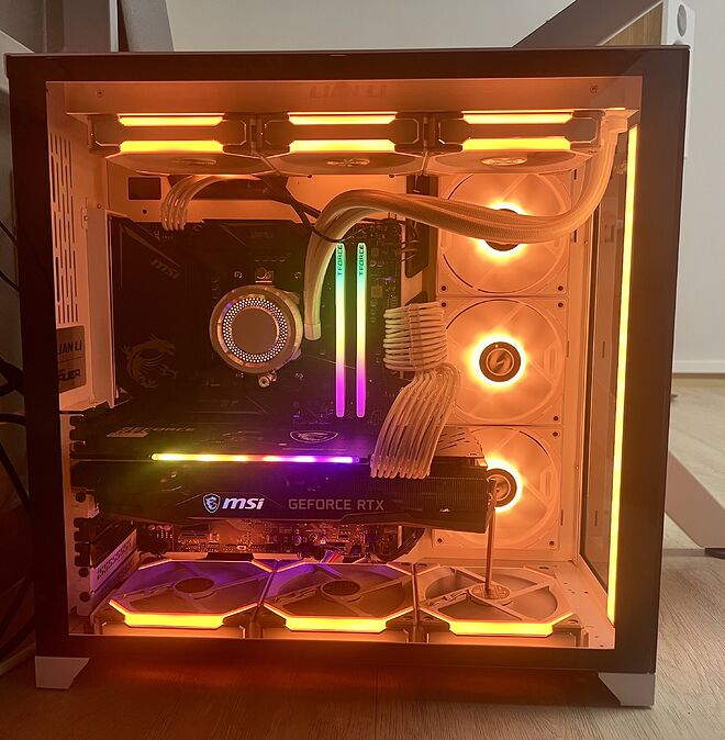

PC 구성 : AMD 5800X / RTX3080 / LG 32GK750

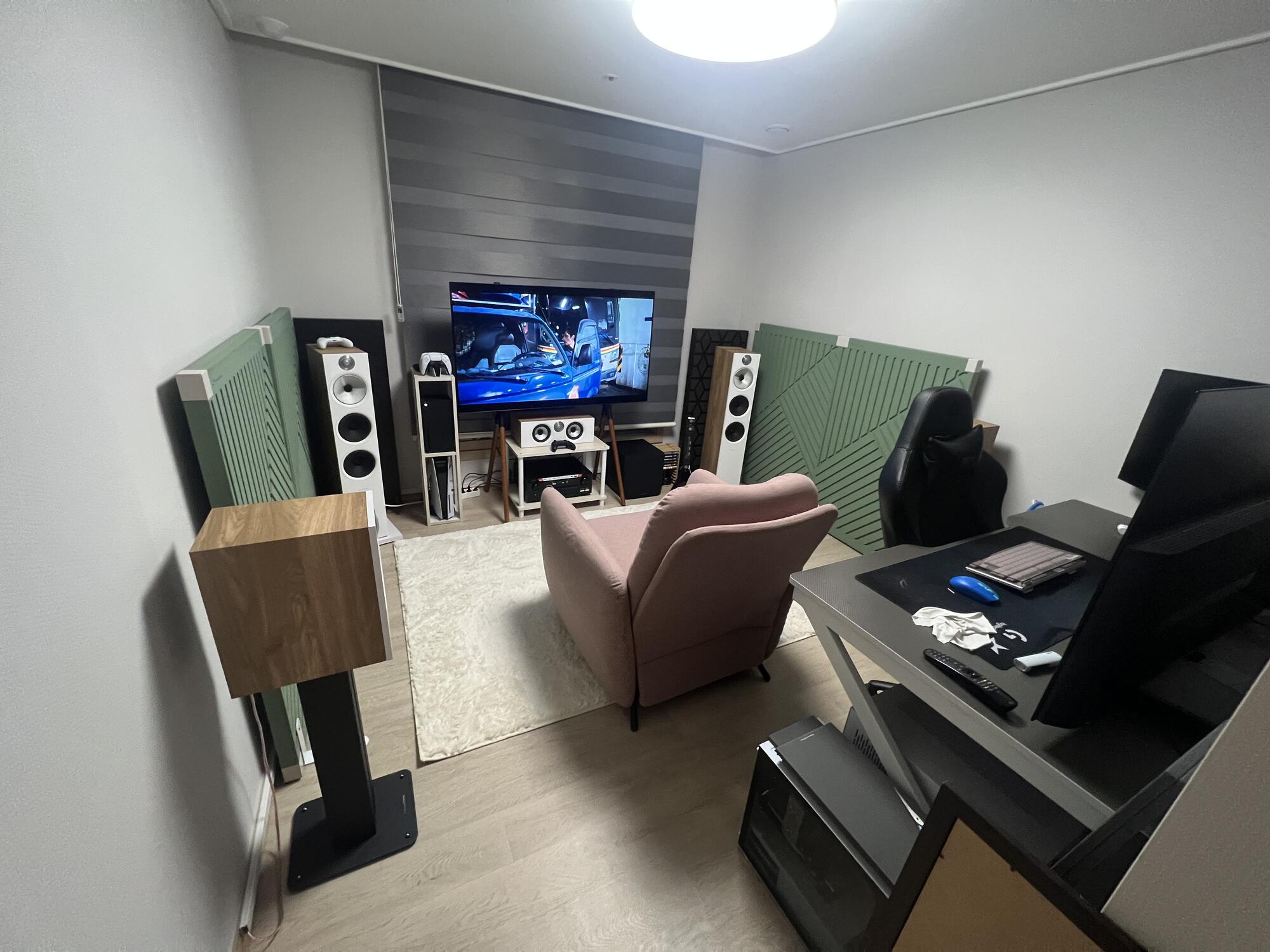

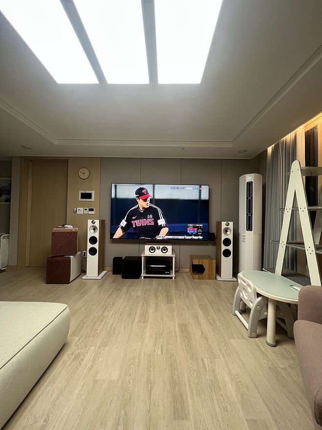

안녕하세요~~!
원래는 아래 사진처럼
거실용 홈시어터 로 5.1 채널 구성했다가....
설치 3일만에
변덕 + 전용룸에 대한 근본적(?)인 갈망으로 고민하던 중
아예 저만의 방을 셋팅 하라는 와이프의 허가가 떨어져..

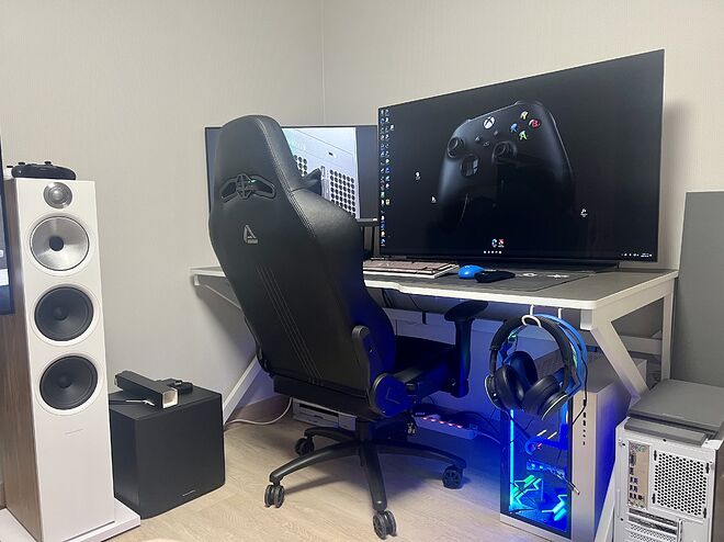

컴퓨터 및 간이서재방으로 부부공용으로 사용하던
골방의 와이프 물건들(책상,책장,와이프컴퓨터)을
알파룸으로 옮기고
빈공간을 아예 골방 시어터 및 컴퓨터 방으로 꾸몄습니다.
아직 뭔가 정리도 다 안되고 어설프고 제자리를 못찾았네요..
거실용을 염두하고 구성한 제품이라...
골방에는 맞지 않는 짝이었는지..처음에 선 연결하고 나서는
골방 통울림 때문인지..소리도 뭔가 벙벙 거리고 허공에 맴돌고
괜한 짓을 했나 했는데,
오딧세이 한번 돌리고 나니, 걱정했던거보단 훨씬 만족스럽습니다..
이제
골방 흡/방음재 및 룸세팅 노하우부터 차근차근 공부해야겠네요...
이제 첫걸음떼는 느낌입니다..

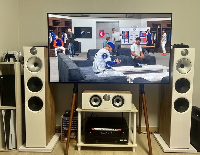

데스크랑 방이 깔끔하니 이쁘네요ㅎㅎ
특히 콘솔들 수납장이 딱딱 맞는게 편_안

전용룸과 PC내부가 깔끔하니 눈에 들어오네요 ㅎㅎ
TV 아래 오디오랙 정보좀 알 수 있을까요?
2022-05-01 16:37:03
싸구려 2단수납장입니다ㅎㅎ
센터스피커랑 리시버길이.높이 감안해서
쿠팡에서 찾다가 우연찮게 발견했는데.
가격대비 좋네요
제이디퍼니처 2단 으로 검색해보심 될거에요

일단 방에 들어오면, 소리의 밀도는 좋아져도 공간감이 좀 부족해져서 다시 거실로 나가시고 싶을거여요..ㅎㅎㅎ 그러다가 또 방으로 들여오시고..
 게임도 처음엔 헤드폰으로 만족하시다가, 아마 정중앙에서 스피커로 더 입체감있는 소리로 게임하고 싶으실거여요.. 제 경우엔 그랬습니다. 혜원이아빠님은 어떠실지 모르겠지만, 일단 허락을 득하신 일은 매우축하드립니다. 이제 맘껏 왔다갔다 하셔도 사모님이 암말 안하실거여요..  또 그렇게 옮겨가며 듣는것도 재미아니겠어요?? ㅎㅎㅎㅎ 방이 깔끔해서 부럽습니다~~

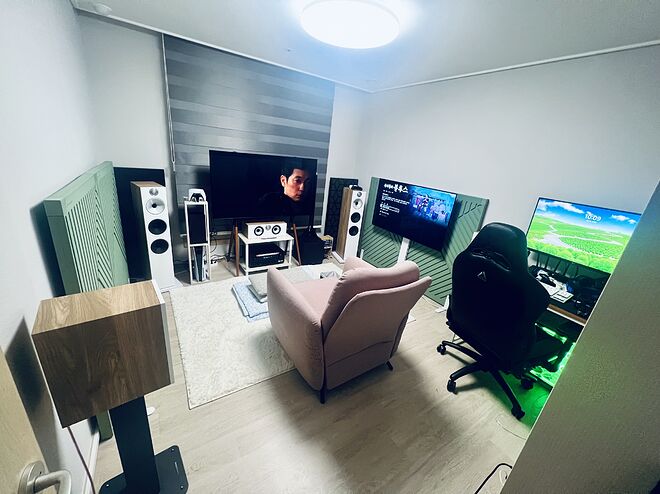

효영아빠님의 말씀이 정답입니다.
뭔가 소리도 분산되고,뻥뚫리고 산만한 거실에 있다가
골방으로 들어오니. 저혼자만 있으니 집중도 잘되고 안락한데
반면 소리울림도 많아지고,반사음 때문인지 뭔가 명료하지않고 붕붕 떠다니는 느낌이네요ㅎㅎ
스탠딩 흡음패널 2개 일단 주문했는데. 설치해봐야겠습니다. 어째 일이 점점 커지는 느낌입니다.
이러다 안방까지 옮겨가는건 아닐지....ㅎ

깔끔하게 잘 꾸미셨네요
셋팅만 잘하시면 거실보다 전용룸이 더
집중도 잘되고 편하고 사운드도
거실처럼 퍼져나가지 않고 공간을 가득채워
효과가 더 좋으실 겁니다.
프론트 스피커 간격은 좀 더 넓히시면
더 좋을 것 같습니다.
작은 방이라 톨보이의 저역만 컨트롤을
잘하시면 괜찮을 듯 합니다.
AV랑 PC랑 통합하시면 공간을 좀 더
넓게 사용하실 수 있으실 것 같은데
한번 생각해 보세요.

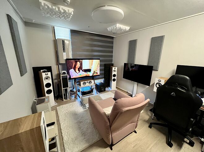

2022-05-04 01:02:34
현재 또다시 자리 재배치 하는 중입니다. ㅎㅎ
첨부 사진 처럼 창문앞으로 티비를 놓고
톨보이를 좌우대칭으로 배치하였는데
안그래도 말씀하신것처럼 PC데스크 배치 때문에
골머리를 앓는 중입니다.
보통 콘솔게임 하면서 동시에 티비 틀어놓는 편이라
뒤에 PC데스크를 치워버리고. 아예 pc 본체와 48c1 티비를 창문앞쪽으로 옮겨서 티비2대를 나란히 놓을까도
생각중인데...창문앞에 티비 2대가 있음
그건 또 언발란스 해서 이상할것 같고
방이 조금만 넓었으면 좋았을텐데...아쉽네요...
Updated at 2022-05-05 04:33:16
지금 위치가 훨씬 더 좋은 것 같습니다.
서라운드 스피커 위치는 청자쪽으로
조금만 토인해주시면 좋을 듯 합니다.
PC 및 모니터TV 위치는 사용하시면서
천천히 좋은 방법을 고민해 보세요.
2022-05-06 12:22:25
서라운드 스피커를 저처럼 바이폴라 타입으로 설치하시면, 공간적인 여유가 훨씬 나아질 것 같습니다 ^^

2022-05-11 15:44:55
 층간소음은 어떻게 극복하고 계시는지 궁금하네요~
Updated at 2022-05-11 17:01:47
이전에 거실에서
사운드바 q950r+우퍼사용할때는 볼륨조금만 키워도
거실바닥이 징징징 울려대서 층간소음 걱정에 신경쓰였었는데
오히려 골방 분리형으로 넘어오니
지금은 더 편하게(?) 쓰고있습니다.
크로스오버 all 80hz 로 셋팅
오딧세이 셋팅에서 우퍼 LFC 4단계정도 설정
우퍼볼륨 -3db 정도 해놓으니
딱좋습니다.
전체볼륨을 거실사운드바 운용할때와
비슷한 수준 or 조금더 높게 사용해도
과도한 공진이나 바닥울림없이
훨씬 더 듣기편한 묵직한 저음이 깔려주니
전혀 신경안쓰고 사용중입니다.
분리형으로 바꾸고
오히려 층간소음 걱정에서 해방된(?) 느낌입니다...
