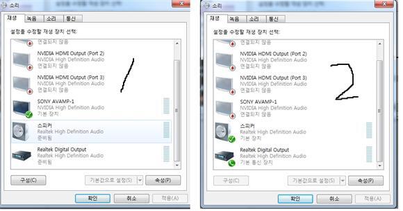

그리고 또 한가지는
pc에서 잠시 7500으로 영화를 보건 게임을 하건 사용을 하다가
전원을 끄고 다시 켰을때 연결되지 않음이라고
뜹니다.
1번
이미지가 처음연결했을때 뜨면서 듣기가 가능한데..
7500의 전원을 껐다가 다시 키면 2번 그림과 같이 연결되지 않음으로
뜹니다.
PS3에서는 7500의 전원끄고 켰을때 이상없이 잘 인식되더군요.

스크린샷 2번에서....
"스피커"를 기본 장치로 하지 마시고 "리얼텍 디지털 아웃풋"이나 "Sony AVANP-1"을 기본장치로 설정해 보시고 하시길 바랍니다.
"Sony AVAMP-1"이 활성화 되지 않으면, DS7500리시버에서 HDMI로 연결된 포트(HDMI1~3번중에)를 선택하시고 나서 확인해 보시길...
