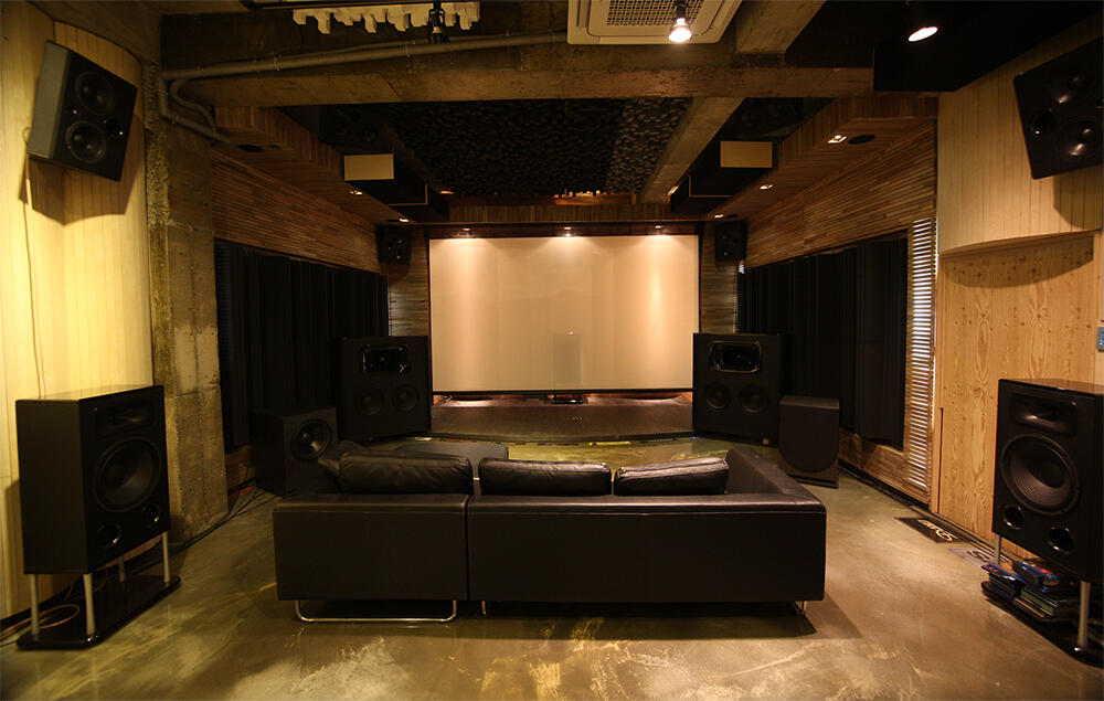

홈씨어터룸 완성은 1년전에 하였지만 안에 들어갈 스피커와 엠프 등등을 직접 만든것들로 모두 바꾼다고 오늘까지 와버렸습니다. 이제는 추가 업그레이드(리시버 종류나 기타 소스기기 제외)없이 잘 활용하면서 지낼 예정입니다.
룸 사이즈는 6.5m x 8.5m x 3.8m 로 어느정도 큰 편입니다. 무엇보다 층고가 3.8m로 높기 때문에 부피로 따지면 상당히 더 크다고 볼 수 있습니다.
기존 천장을 모두 철거하고 오픈된 상태로 그대로 사용했기에 높은 층고를 확보할 수 있었습니다. 덕분에 높이채널의 효과를 극대화 할 수 있었네요. 앞으로 나올 ATMOS나 DTS UHD 또는 AURO3D에 적용이 바로 가능하도록 VOG(Voice of God)채널을 4개 미리 넣어 놓았습니다. 지금은 높이채널에 VOG채널을 사용중입니다.
기본 적으로 200인치(16:9)스크린과 190인치(2.35:1) 전동 텝텐션 스크린이 2개 설치되어 있으며, 스피커는 총 18개로 구성되어있으며 서브우퍼는 5개가 들어 갔습니다.
7채널을 기본으로하여 프론트높이 2채널, 리어높이 2채널, VOG 4채널 하여 총 18채널로 구성을 하였습니다. 서브우퍼는 500W로 구동되는 15인치 3개와, 2400W로 구동되는 18인치 4개가 들어갔습니다. 방크기 때문에 룸게인을 효과적으로 얻지 못하여 지금으로써는 20Hz까지 120~125dB 정도까지 재생이 원활한 수준입니다. 10평 이하 공간이였다면 룸게인으로 인하여 10Hz까지는 115dB가 나와주지 않았을까 싶습니다.
전동 스크린, 조명, 프로젝터, 리시버, 전동암막롤 모두 아이패드를 이용하여 편하게 조정이 가능합니다. 제일 처음 만들 때 부터 아이패드 하나로 자동화 하였으면 하고 실행을 하였습니다.
룸튜닝 역시 완벽하진 않더라도 되는데 까지는 어느정도 끝내놓았습니다. 좌우측 워퓨저와 천장엔 실링퓨저 설치하였습니다. 또한 뒷양벽과 전방은 반원형태의 디퓨저를 적용하여 흡음과 분산이 동시에 이루어 지도록 하였습니다. 덕분에 바닥과 천장이 전혀 흡음되지 않는 재질임에도 불구하고 플러터에코 없는 환경으로 구축을 하였습니다.

16:9와 2.35:1 스크린 사진
사진으로는 좀 작아 보니네요 ㅠ,ㅠ 16:9스크린은 200인치 입니다.
 음악 감상 모드일 때 조명입니다 ^^
딱 필요한 부분만 조명을 밝혀서 스피커를 좀더 자연스럽게 감춰지도록 하였습니다. 녹음환경에 따라 다르겠지만 스피커가 사라지고 소리만 자연스럽게 떠다니도록 만드는데에는 시각적으로 보이는 부분 역시 상당히 중요하게 작용합니다.

근데 앰프에서 스피커 연결은 어떻게 하셨는지 궁금합니다.
2014-06-25 23:03:32
메인 7채널은 고음,저음 모두 따로 엠프가 물리기에 스피커 근처에 엠프를 따로 배치를 해 놓았답니다. 리시버는 프리로만 사용되고 있어요. 리시버에서 RCA케이블로 각 파워엠프까지 연결해 놓은 다음 파워엠프에서 최대한 스피커선 길이를 짧게해서 물려주고 있습니다.
'리시버 -> DSP(신호 분배 및 디지털크로스오버) -> 파워엠프 -> 스피커' 순서로 이루어져 있습니다.
지금은 야마하 시연회 준비로 MX-A5000이 뒷쪽 채널 파워를 담당하고 있으며 전방 3채널과 프런트프레젠스는 개별 파워로 물려놓았습니다.

프론트 스픽의 사이즈가 대단 하네요... 유닛은 jbl 인가 보죠?
소리가 상상이 가네요. 뒤에 톨보이 스픽처럼 보이는게 서브우퍼 ? 궁금한게 너무 많네요^^
2014-06-25 23:08:08
유닛들은 고감도 유닛으로 모두 특주 넣어서 생산한 제품들이예요. 괜찮은 JBL 또는 B&C 제품들은 가격도 가격이지만 제가 원하는 스펙에 딱 들어맞는게 없어서 특주 주문하게 되었답니다.
2014-06-25 23:11:22
그리고 뒤에 키큰 녀석들은 서브우퍼 맞아요 ^^
서브우퍼 구성은 뒷쪽에 18인치 4개가 총 4,800W 로 작동을 하구요 앞에는 500W 엠프로 만들어진 15인치 들어간 서브우퍼 3개가 분산배치되어 있어요.
전력측정기로 측정해본 결과 저음이 펑펑 쏟아지는 장면에서는 순간적으로 4000~6000W 까지 올라가더라구요 ^^;

오 부럽습니다. 그런데 바닥에서 음향반사는 없나요? 러그 넓고 멋있는 거 깔면 어떨까요? 뭐 부러울 따름입니다.
2014-07-01 18:04:56
천장에 실링퓨저 설치로 한번에 거의 분산이 이루어지기 때문에 바닥과 천장을 왔다리갔다리 하는 소리는 자연스럽게 펼쳐집니다. 덕분에 바닥과 천장이 모두 단단한 면이지만 플러터에코나 하울링 문제는 전혀 없답니다.
음향적으로 문제없이 최대한 라이브함을 목표로 진행하였답니다. 러그나 카펫을 깔면 보기는 좋은데 중,고음을 너무 잡아먹어 버리는 문제가 있더라구요.
