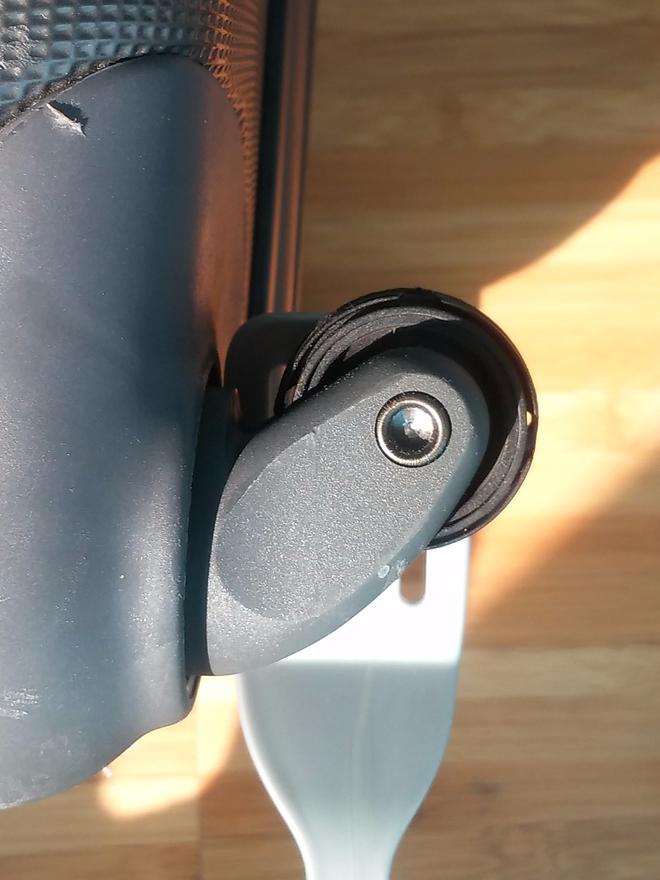

캐리어 바퀴의 타이어가 우레탄으로 되어 있었는데
(싸구려) 우레탄은 웬만해서는 닳지는 않는데,
몇년 지나서 경화되면 쉽게 갈라지고/부서진다는
치명적인 단점이 있죠,

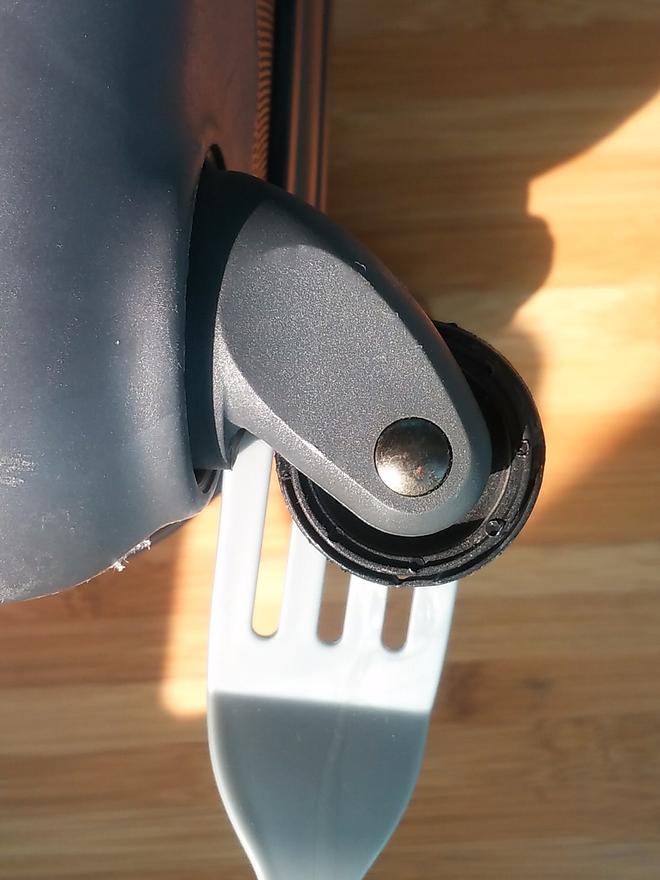

위에 사진도 바퀴의 테두리(타이어) 우레탄이 모두 망가져서
벗겨진 상태입니다.
그런데, 사진에서 보시는 바와 같이 캐리어 바퀴의 회전축이
리벳 형태로 되어 있는데 리벳 제거 어떻게 하면 될까요?
리벳 제거하고 인터넷에서 인라인 바퀴 사서 나사 형태로
달면 유지보수도 쉽게 될 수 있을 것 같아 문의 드립니다.

코킹된 형태 같네요. 드릴로 중앙부를 뚫으면 될 거 같습니다.
명탐정
2016-08-16 11:49:50
바퀴를 잡고 있는 부분이 360도 회전을 해서 드릴 작업이 쉽지가 않습니다..

거의 모든 리벳은 드릴링으로 제거합니다. 오목한 홈에 맞는 드릴로 관통시키고 잔여물을 제거하시면 바퀴가 빠질 겁니다. 인라인 바퀴 지름이 캐리어 가방 바퀴 자리에 들어갈 수 있는지를 먼저 확인 하세요.
명탐정
2016-08-16 11:52:20
인라인 바퀴의 지름 두께 베어링 사이즈 등등 모두 정확히 알아보고 구매하려고 합니다.

 제가 얼마전에 분해 해봤는데 일반 가정에서 공구없이 어렵습니다. 차라리 쇠톱으로 핀을 절단하는게 쉽습니다. 드릴은 불가한게 핀이 같이 회전합니다. 저는 드레멜로 갈아냈는데 열때문에 플라스틱 변형이 옵니다. 고가의 캐리어면 사설업체 이용을 권합니다.   바퀴는 인터넷에서 베어링포함해서 파는데 얼마 안합니다. 만약 하시려면 렌치볼트6mm, 유너트(잠금너트) 구하시면 될거에요.
http://www.casternara.com  바퀴-인라인바퀴.
명탐정
2016-08-16 15:05:55
역시 괜히 어설프게 건드렸다가 캐리어 말아 먹기 보다는 그냥 사설 수리 업체에 맡겨야 겠네요.
