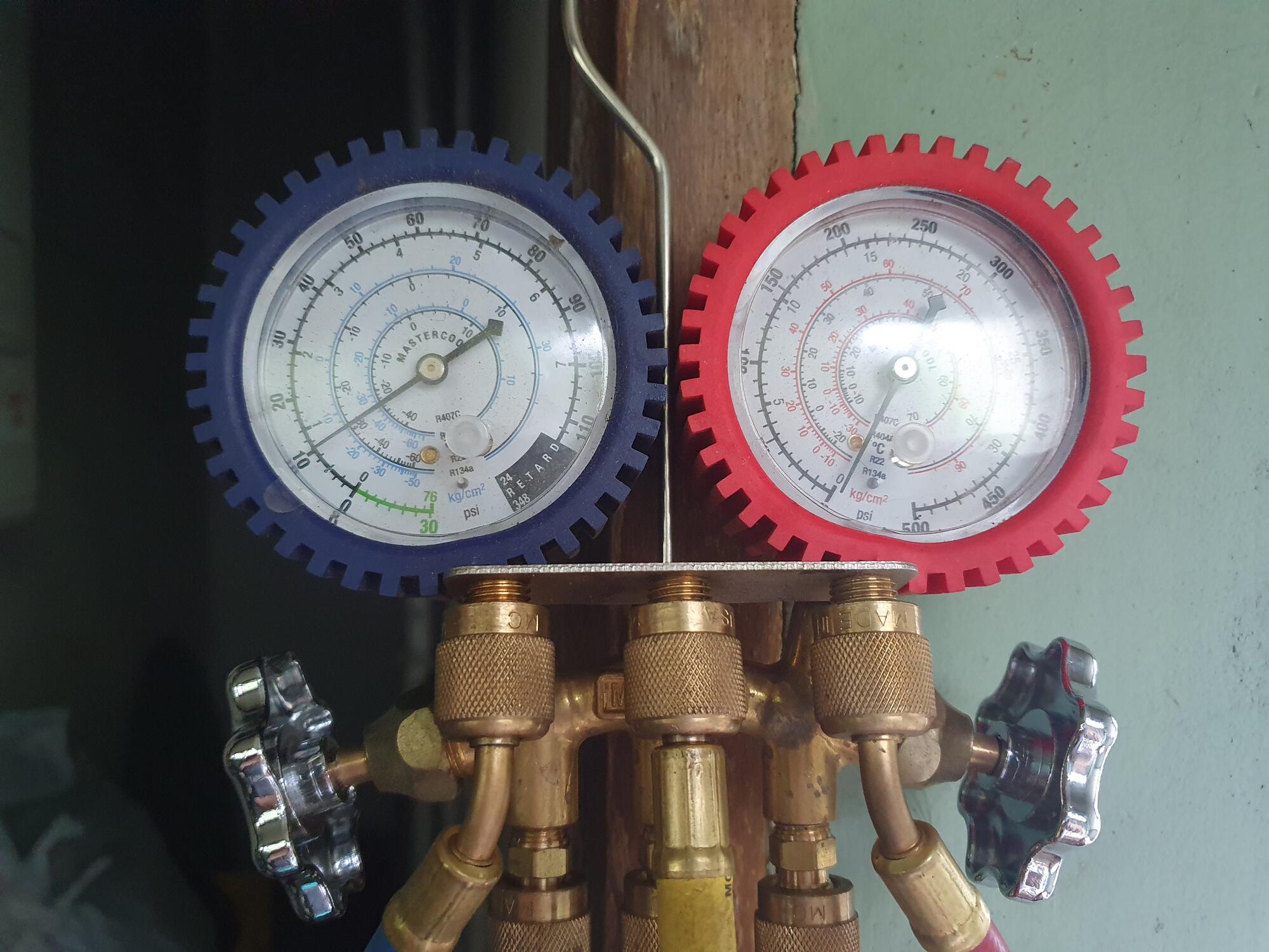

벽걸이 에어컨 질문이 있던데 벽걸이 에어컨 누수 문제는 찬바람이 나오는데 통풍구로 물이 샌다면
거의 가스 부족입니다.
아직도 제가 가지고 있는 메놀드 게이지 인데
저기 그림에 게이지 파란색이 저압용입니다.
지금 날씨에 가스는 95파운드 정도 들어 가면 아마 물이 새지 않을겁니다.
85파운드 정도 들어가면 이런 날씨는 실내기 에바에 얼음이 조금 맺혀서
그리로 물이 따라 흘러 통풍구로 물이 나옵니다.

또 어떤분은 5분돌다 찬바람 나오고 꺼진다는데 벽걸이는 잘 안꺼지는데 슬림형은 꺼질수 있습니다.
환기가 잘되지 않으면 고압이 너무 높아 고압 스위치 작동으로 스톱 될수 있습니다.
배관이 짧아 가스가 오버 차징 되어도 그리 됩니다.
이런건 가스를 빼줘야 하는데 메놀드 게이지로 조금씩 배줘야 합니다.

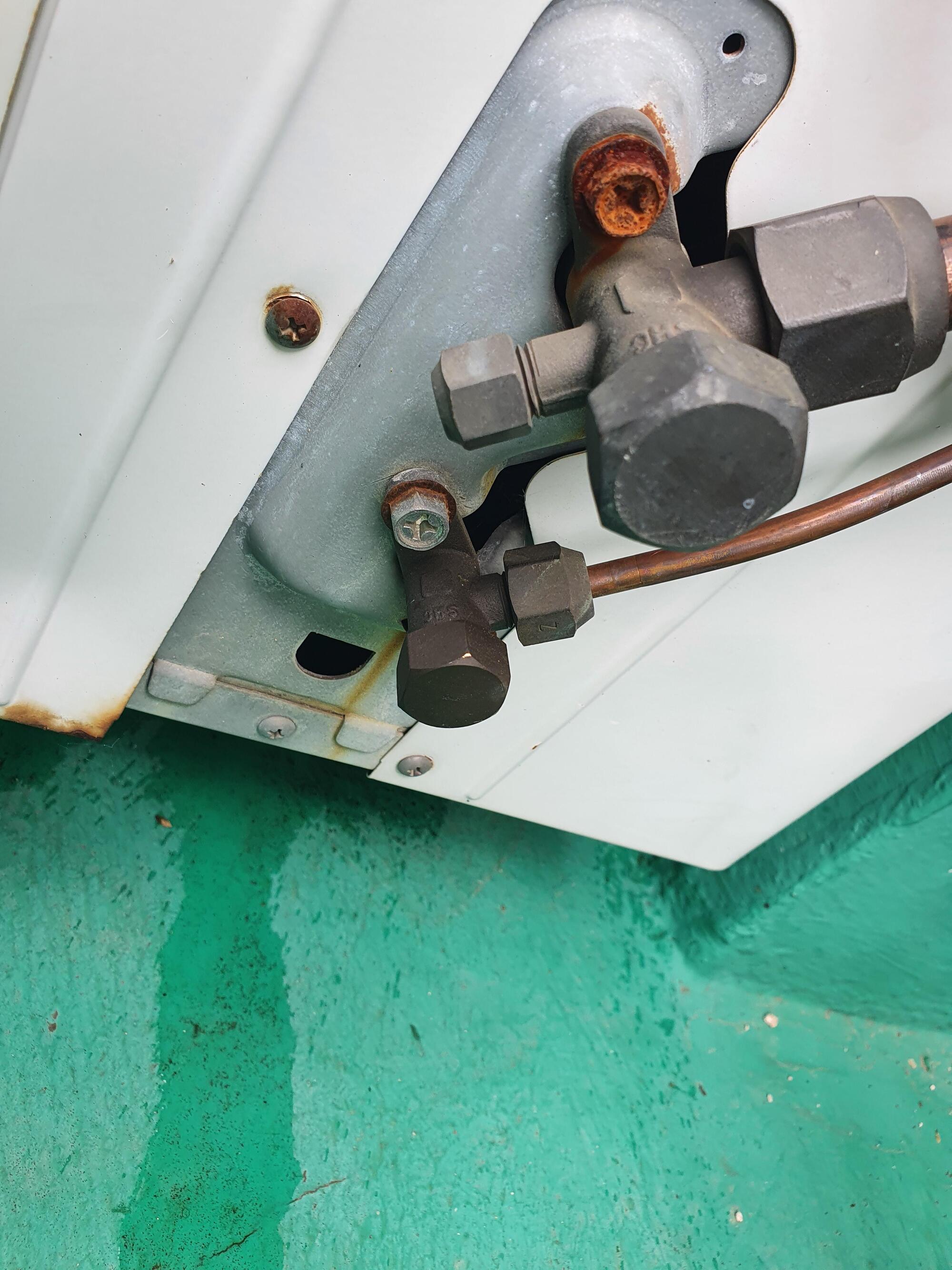

옥상에 실외기 설치했는데.. 비가 많이오면 가끔 정전이 됩니다. 눈으로 보면 어디 노출된곳은 없는데.. 마르면 또 잘되구요. 비 많이 오고 습도 높을때 ㅠㅜ 너무 힘들어요. 설치기사는 모르는 증상이라고 하는데 어떻게 조치를 해야하는지 조언 여쭈어 봅니다. 감사합니다.
무 심
2022-07-08 03:04:48
예전 기사 생활할때 저런 경험을 조금했습니다.
저런 경우는 콤프레셔 누전일 경우가 많더군요
비오는날도 에어컨을 트니까 콤프레샤 돌아가면 누전으로 정전 이런것 같습니다.
