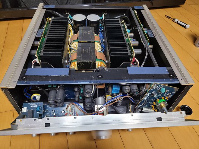

어제 데논 PMA-2000AE앰프 INPUT SELECTORCD, PHONO, TUNER 등이
저절로 왔다리 갔다리 하는 고장증상으로 문의 드렸는데
미파님의 조언대로 앰프를 분해하여 BW-100 처방으로 완전히 해결하였습니다.
앰프 상판의 육각렌치볼트 8개와 앞면부 상하 피스8개를 풀고,

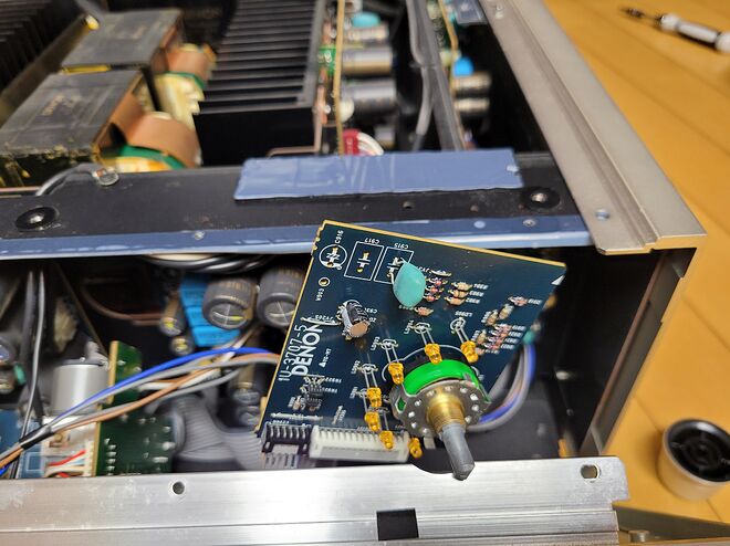

인풋 셀렉터를 잡아당겨 뽑아내고, 얇은 LOCK NUT를 풀어내면
사진과 같이 분해되는데 납땜처리가 되어있어서 일반인이 분해할수 있는 것은
여기까지 였습니다.
녹색부위를 BW-100으로 4~5회 분사하면서 마구 돌려주었고,
다시 조립하여 전원을 넣어보니 멀쩡하게 정상작동이 됩니다^^
