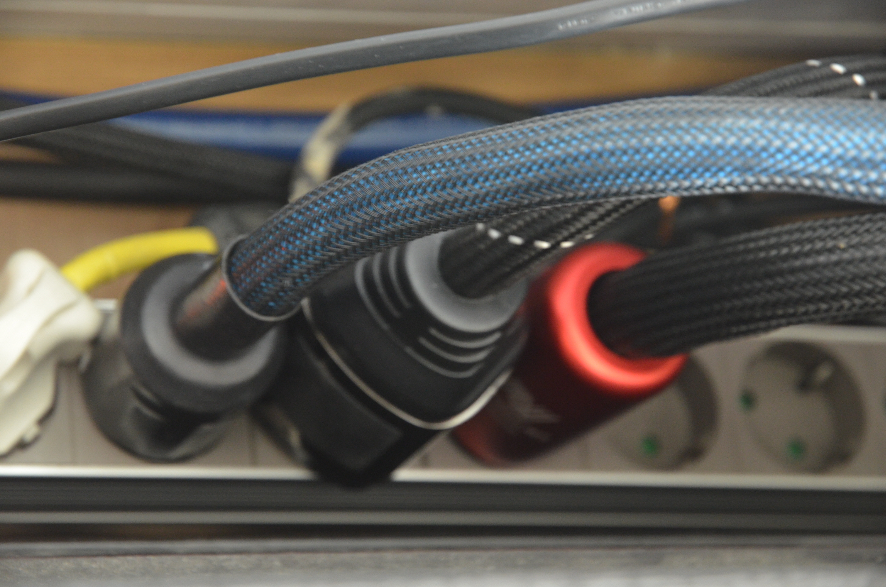

* Power Cable
파워앰프 이모티바xpa5 gen2 : 조이투오디오 이니그마SE
소스기기 오포105d : PS Audio AC-3
av프로세서 pt-7030 : 네오복스 오이스트라흐MK2

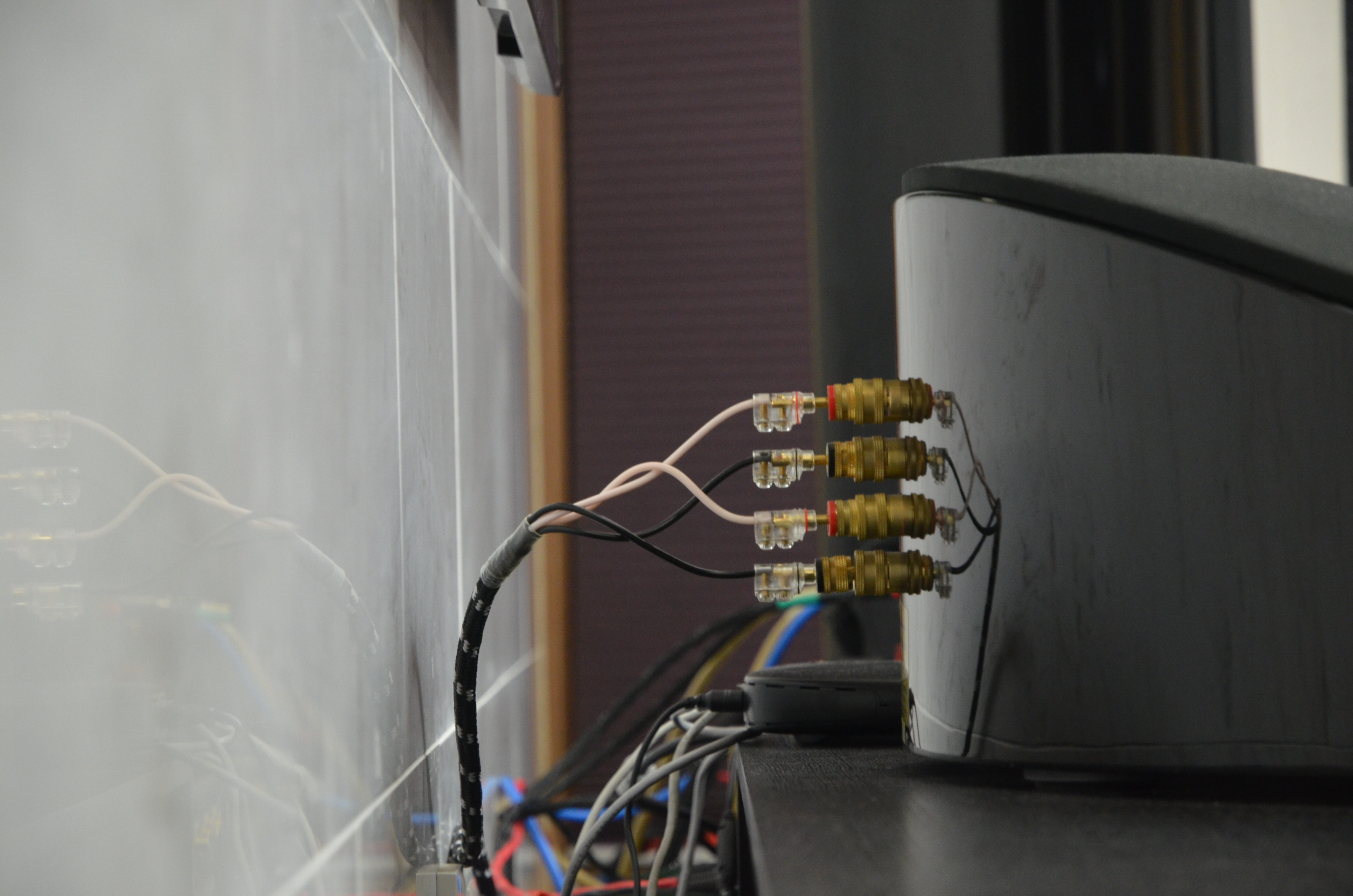

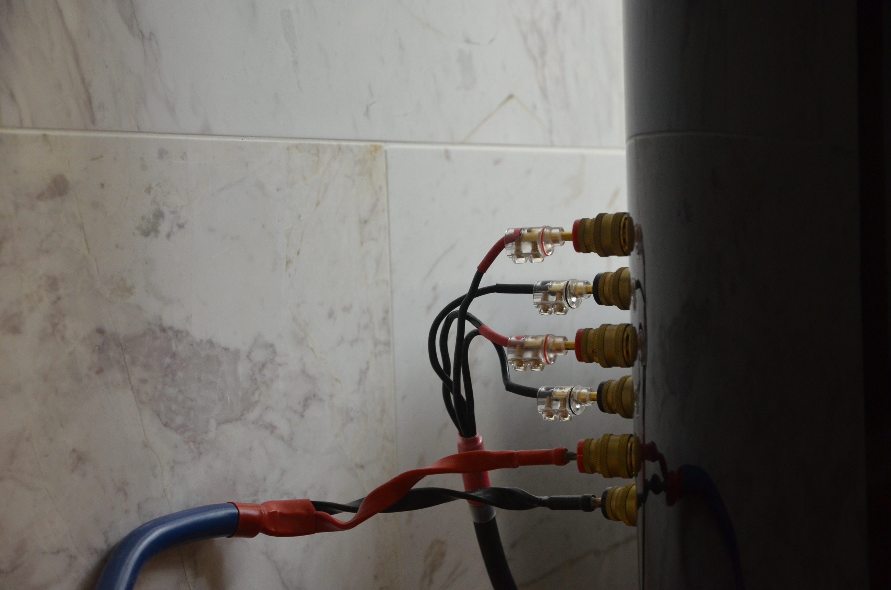

* 스피커 케이블
프론트 트라이 와이어링 : Viablue Sc-4/Bi-Wire(고음,중음), Wireworld Oasis 6(저음)
센터 : W&M Audio/Bi-Wire
* Hdmi : Wireworld Starlight 7

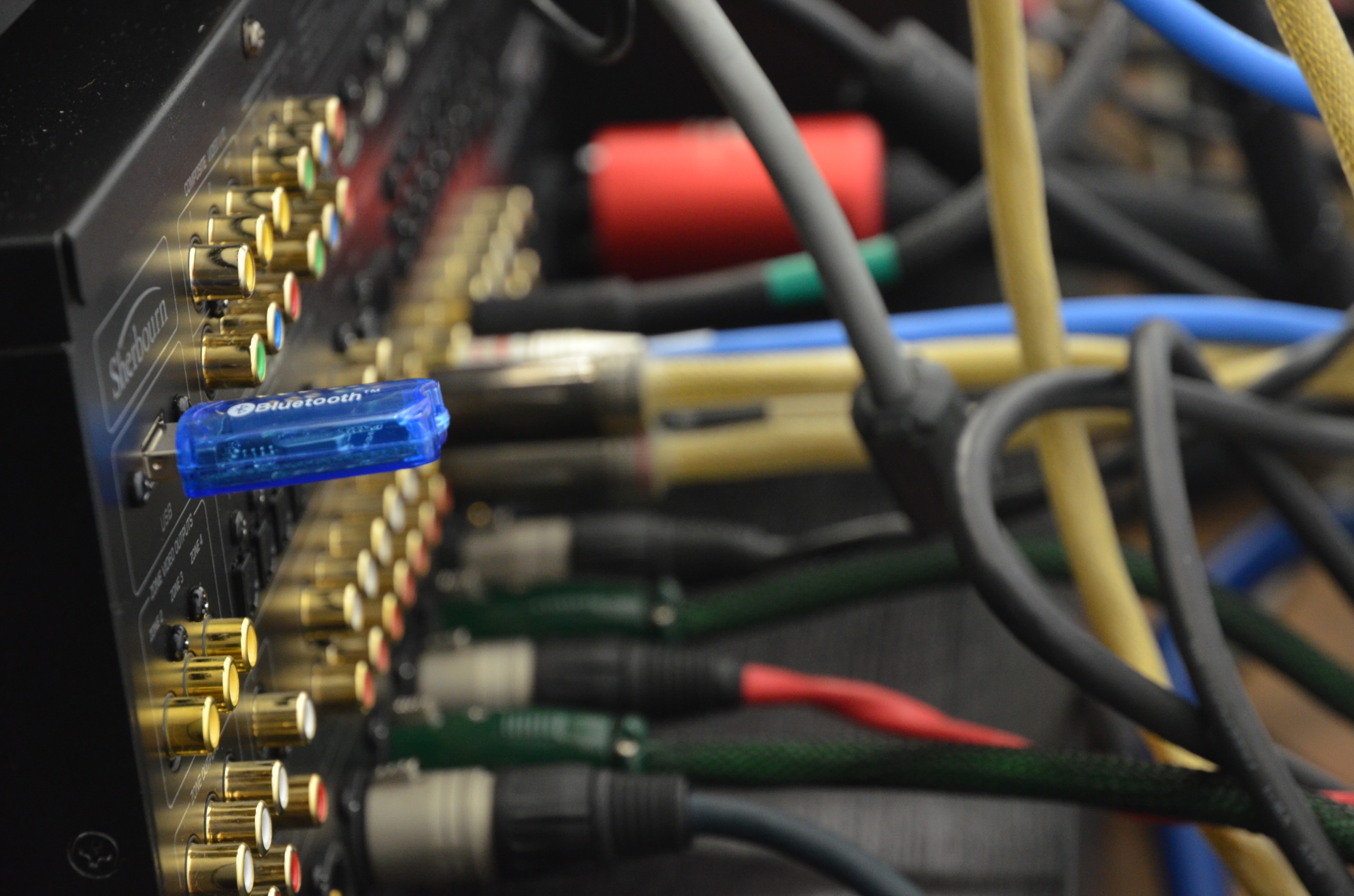

* PT-7030 블루투스 기능
이 기능이 제일 마음에 듭니다,
기존에 네이버뮤직이나 벅스뮤직을 실시간 스트리밍 할려면 핸드폰이나 탭을 mhl단자를 이용하여 오포에 연결해서 불편 했는데 7030의 블루투스는 핸드폰,탭에서 블루투스를 실행하면 "로텔 블루투스" 가 나오고 선택하면 저장된 음원이나 벅스뮤직같은 음원 사이트에서 스트리밍이 가능 합니다,복잡한 나스나 기타의 네트워크 설정없이 블루투스로 들을 수 있다는것이 정말 편리 합니다.음질은 블루투스 연결 이라는 것에도 불구 하고 좋습니다.물론 유선 연결보다는 음질이 떨어 집니다.
블루투스는 로텔기반을 이용한것으로 생각 됩니다.

한가지 추가 한다면 파워케이블의 교체는 체감할 수준의 변화가 있습니다.

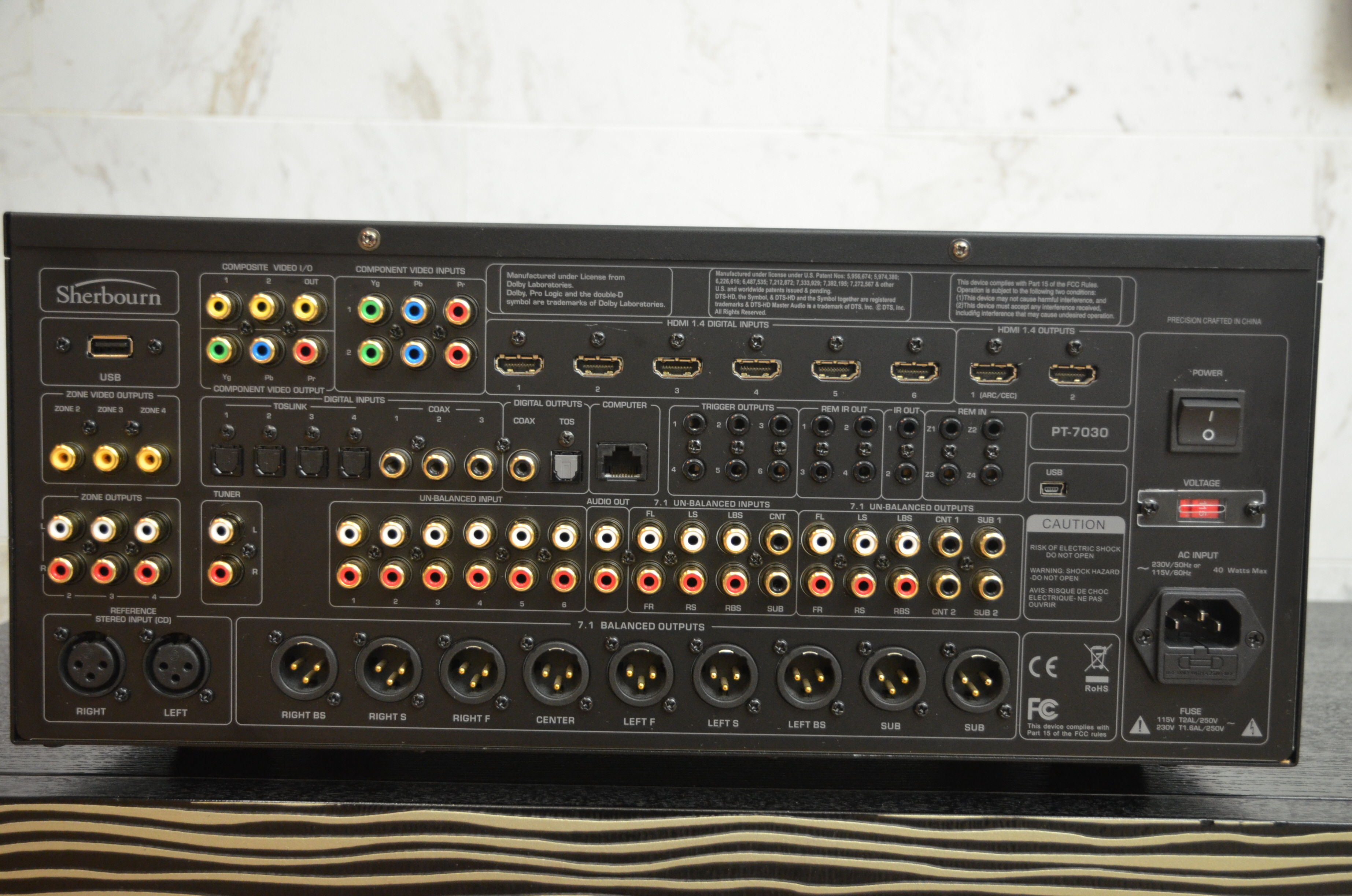

specs
Six HDMI 1.4a inputs and two HDMI 1.4a outputs (one output is ARC enabled).
Twin Cirrus® 32-bit dual-core DSP processors for true 192 kHz audio performance.
Genesis® Torino high-performance video engine for true 10-bit video processing.
DCDi Cinema®Format Conversion and Truelife™ video enhancer.
Individual DACs and volume control circuits for each channel, and a very tightly regulated multi-stage linear power supply ensure the absolute best audio performance.
HDMI 1.4a Deep Color Compliant.
Configurable CEC participation (CEC can be limited to avoid conflicts).
Discrete multichannel parametric EQ for precise room correction.
Full set of 7.2 balanced outputs and full set of 7.1 unbalanced outputs.
Plenty of inputs for all your digital audio source components: (4 x digital Toslink, 3 x digital Coax).
Plenty of inputs for all your analog audio source components: (one stereo pair of balanced inputs, seven stereo pairs of unbalanced inputs, one 7.1 channel set of unbalanced direct inputs).
Three zones of stereo audio and composite video outputs in addition to the main zone).  Component video inputs and outputs.
Full integration with popular remote control and automation protocols.
Bluetooth wireless audio
iPod/iPad support
Connectivity
6 – HDMI 1.4 inputs (all support 3D)
2 – HDMI 1.4 outputs (Output 1 is ARC and CEC enabled)
3 – zone video outputs (composite)
2 – composite video inputs
1 – composite video output
2 – component video inputs
1 – component video output
1 – Reference stereo audio input (balanced, stereo)
1 – 7.2 Balanced output (7 channels plus 2 subs)
1 – Tuner input (unbalanced, stereo)
6 – Line inputs (unbalanced, stereo)
1 – 7.1 unbalanced input (7 channels plus sub, unbalanced)
3 – zone audio outputs (unbalanced, stereo)
1 – audio out (mix out, unbalanced, stereo)
7 – digital audio inputs (4 - optical Toslink; 3 - coax)
1 – USB input
2 – digital audio outputs (1 - Toslink optiocal, 1 - coax)
6 - Trigger outputs (independently configurable)
2 – IR outputs; 4 – IR remote inputs
1 – RS-232 serial control input
Dimensions
Size: 17” wide x 7.5” high x 15” deep (includes feet and connectors)
Weight: 33 lbs / 15 kg (unboxed); 37 lbs / 17 kg (boxed)
Rack mountable: Yes, with included rack mount kit
