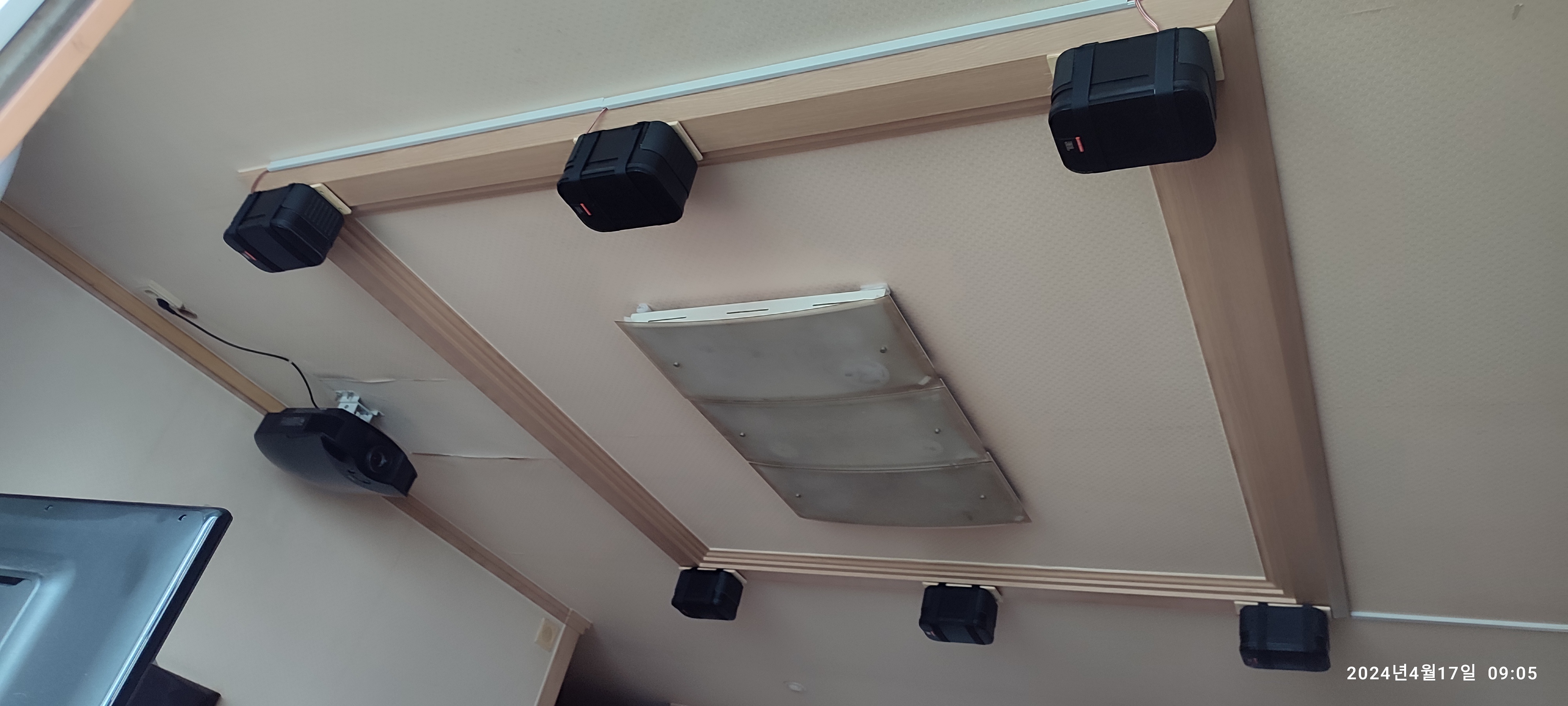

아내가 외출한 시간중에 전격적으로 달았는데 야단이네요.
천정에 스피커를 달거라고 한참전부터 말해두었는데 6개씩이나 달거라고는 안했거든요.
기가 막힌다는 표정으로~~~
기초작업을 해둔채로 일주일 이상 지났는데 6개라는것도 알 수도 있었을텐데...
숨도 크게 못쉽니다. 모두 뜯어내라고 하실까봐ㅠㅠ
스피커는 1년 전 쯤 구해두었던 JBL CONTROL1 PRO입니다.
몇 분께서 시공에 대해서 궁금해 하시는 것 같아서 덧붙입니다.
기초작업이라는 것이 사각형 목재장식틀과 스피커 사이의 합판입니다.
스피커길이보다 약간 길게 목재장식틀에 부착되어 있습니다.
그냥 딱 붙인게 아니라 이 기초합판에 고무패킹을 붙여서 사각 목재장식틀과 기초합판 사이에 약 2mm 정도의 공간을 두어서 밸크로(찍찍이)가 지날 수 있게 했습니다.
그리고 콘트롤1의 안전고리 부분은 굵은 투명낚시줄로 처리하여 만약의 추락에 대비했습니다.
아무래도 시공후 미관상 만족도가 높지 않아서 알리에 후크형 금속브라켓을 주문했습니다.
기초합판과 밸크로를 제거하고  스피커를 사각장식틀에 더 밀착하도록 수정 시공예정입니다.
이미 구해둔 스피커 색상을 어설프게 흰색으로 도색하지는 않을 생각입니다.
위치도 뾰족한 대안이 없어 그대로 둘 예정입니다.

저 사각 장식 바깥쪽에 다셨으면 그나마 좀 보기 나았을텐데...ㅎ 너무 돌출되기는 하네요ㅎ
2024-04-17 09:23:16
천정 목재 부분에 기초 합판을 대고 밸크로로 달아 놓았는데, 목재 바깥 쪽은 석고보드라서 이와 같이 시공할 수 가 없기 때문에 현상황에서는 어쩔 수 없는 선택이었다고 봅니다.

2024-04-21 08:46:36
 스피커 부착은 어떤재료로 하신건가요?
하얀색으로 하셨으면 더 좋았을거 같습니다.저같으면 검정색이면 휜색 페인팅 해서 붙였을거 같아요.
한가족 같이 살고 계시다면 조금 답답 할듯 합니다.
2024-04-21 13:36:24
본문에 시공방법과 재료 그리고 수정시공에 대하여 추가하였습니다.
기초합판과 밸크로를 제거하고  스피커를 사각장식틀에 더 밀착하도록 수정시공예정입니다.
2024-04-21 14:01:45
그런데 흰색 페인팅에 대한 아이디어가 있으신가요?
균일한 도색도 문제지만 자동차 도색처럼 열처리 까지 해야하는 전문 작업이어야 할텐데요~
합리적인 가격에 도색을 의뢰할 업체를 아시던가....
