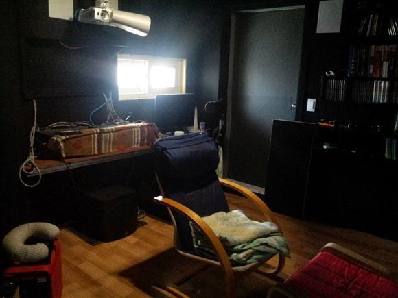

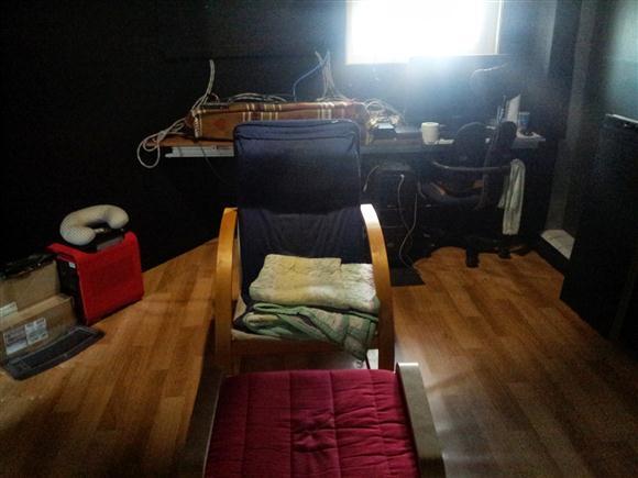

우선 입구에서 찍은 샷!
보시는바와 같이 작은 창이 하나 있어서 그나마 환기는 좀 됩니다.
가운데는 오래되어 쿠션도 다 죽어버린 싸구려 암체어에 이불을 쿠션삼아 깔아서 쓰고 있고 그 뒤로 선반을 걸어 앰프와 소스기기를 얹어놓았으며 가끔 쓰는 PC도 한쪽에 두고 있습니다.

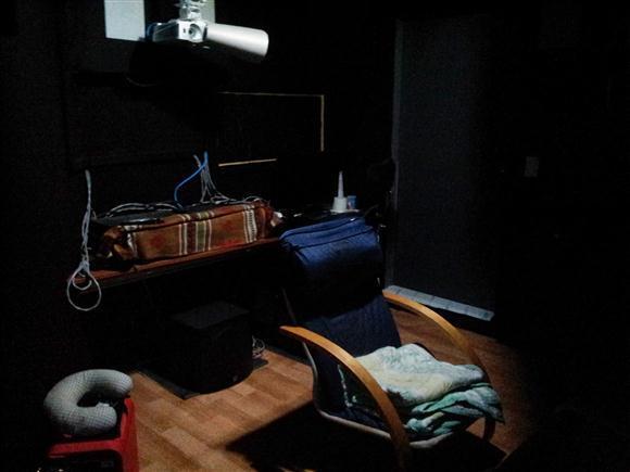

보통은 이렇게 창문을 개방하지 않고 요렇게
막아놓고 쓰고 있습니다.
각목을 틀을 만들고 합판으로 양쪽면을 막았고 그 사이에는 흡음재를 넣어 조금이나마 방음에 도움이 되길 바라는 마음으로 만든 창문덮개입니다.
대충 남는 암막시트지로 붙여두었구요.
덕분에 한낮에도 빛 한점 들어오지 않는 암막의 구현이 가능해졌습니다.

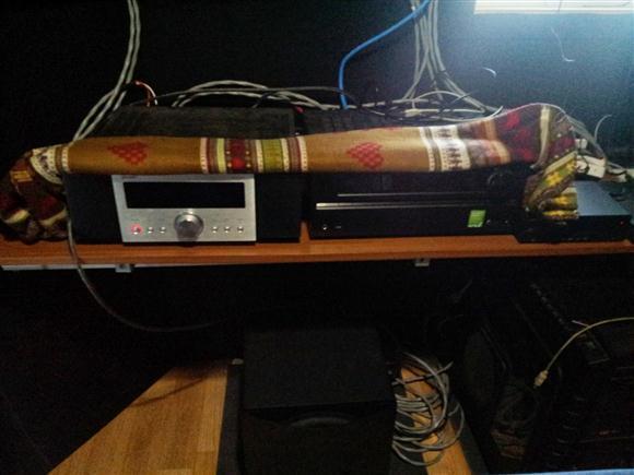

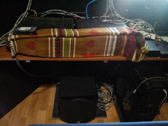

온쿄 717을 리시버로 이전부터 사용중이던 인티앰프를 프런트 파워로 바이패스해서 쓰고 있습니다.
스크린과 정면으로 마주보는 형태라서 LED 등의 불빛이 스크린에 비추는 터라 무릎담요 한장을 사용해서 전면을 가려두고 씁니다.
 뒤로 보이는 케이블이 징글징글 하지만 어쩔수 없습니다.
치우기도 힘들고 귀찮고 어차피 시청위치 뒤에 있는거라 그다지 신경도 안쓰여서 저렇게 대강대강 모아놓은 형태로 두고 있습니다.

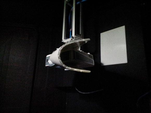

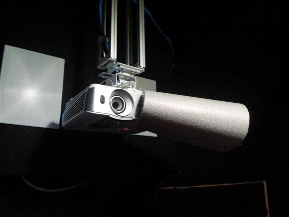

프로젝터는 많은 분들이 사용하시는 벤큐 1070입니다.
대화면을 구현하기 위해 단초점의 1070으로 타협할 수 밖에 없었는데
지금에 와서는 특별한 불만없이 만족하며 사용하고 있습니다.
뭐 소음정도야 조금 참아주면 되기도 하고 영화볼 때는 잘 모르기도 하고 말이죠.
알미늄 프로파일은 프로젝터의 높이를 맞추기위해 따로 주문해서 조립했습니다.
저같은 경우 스크린을 최대로 낮춰서 두고 있기때문에 하향투사로 유명한 1070이지만 저정도까지 높이를 내려야 정상 투사가 가능했습니다.
그리고 한쪽에 붙어있는 이상한 녀석은 단열벽지 짜투리입니다.
현관에 붙이고 남은건데 1070의 배기구에서 나오는 빛의 누출이 생각보다 거슬려서 저렇게 막아놓았습니다.
배기되는 영이 와류가 생겨 다시 유입되지는 않을까 걱정했지만 손을 대어보니 흡입구쪽으로는 안가더군요.

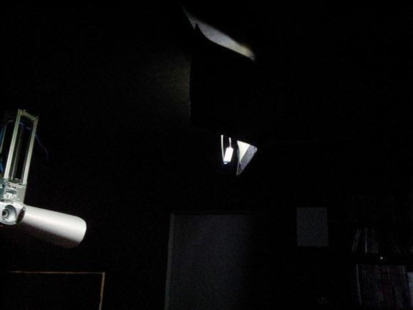

조명은 이전에 형광등이던걸 7.5W LED로 바꿨습니다.
일부러 약한 빛으로 바꾸고 역시나 남은 단열벽지로 전면을 가려 스크린쪽으로 최대한 빛이 닿지 않게 했습니다.
뭐 그래도 산란된 빛이 비추기는 하지만
밝은 화면의 애니메이션이나 가볍게 볼 영화에서는 신경쓰이지 않을정도는 됩니다.
맥주와 안주를 넉넉히 가져다 놓고 먹고 마시며 볼 때 너무 어두우면 불편하니까요. ^_^

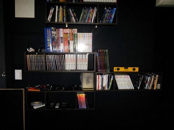

한쪽에는 선반을 달아서 블루레이와 만화책을 정리해두고 있습니다.
이사오기전 한바탕 다 정리를 했더니 다시 모으는게 쉽지는 않네요.
짐이 늘어나도 그냥 가져올걸...하며 후회하고 있습니다. ㅠ_ㅠ
만화책은 가끔 세일할 때 몇권씩 사던게 또 슬슬 증식하기 시작합니다.
이것도 벌써 몇번을 사고 정리하고 한건지...

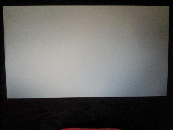

일전에도 올렸던 마무리한 스크린입니다.
세이무어사의 사운드스테이지 XD 원단을 '그대가바라는' 님의 구매에 살짝 꼽사리 껴서 구했습니다.
3번의 수정작업을 거쳐서 원단이 누더기가 된 후에야 좀 볼만한 상태가 되었습니다.
이제야 좀 만족스럽다...싶은데 '키큰넘' 님이 또 4K 대응 원단을 소개해주셨네요.
당분간은 버텨봅니다. ㅡ_-;;;

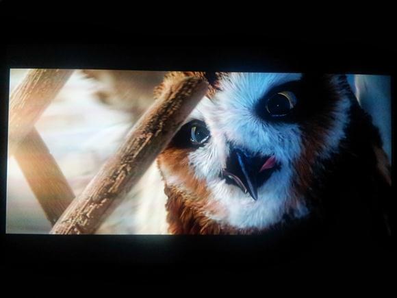

가볍게 화면빨 몇개 올려봅니다.

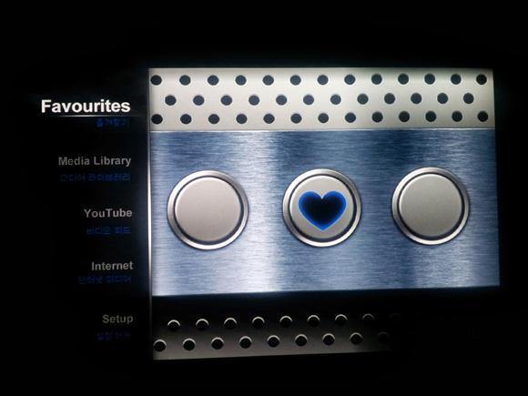

미디에이터 사의 티빅스를 메인 소스로 사용하고 있습니다.
HTPC보다 기본 사용은 편하고 화질도 좀 나아보여서 만족 중입니다.
다만 가끔 오작동과 화질저하가 보여서 업데이트가 되었으면...하는 생각만 하고 있습니다.

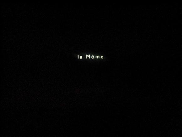

라비앙로즈의 타이틀 화면입니다.
까만 바탕에 글자만 보이는걸 찍어보고 싶었습니다.

엠프나 리시버에 담요 올려놓으면 통풍이 안되 발열이 상당할거 같은데
여름에는 주의가 필요합니다. 정전기나 화재 위험성도 있으니까요..

무릎담요는 앰프의 앞부분만 덮어놓고 있습니다. 빛만 가리는 목적이라서 말이죠.
