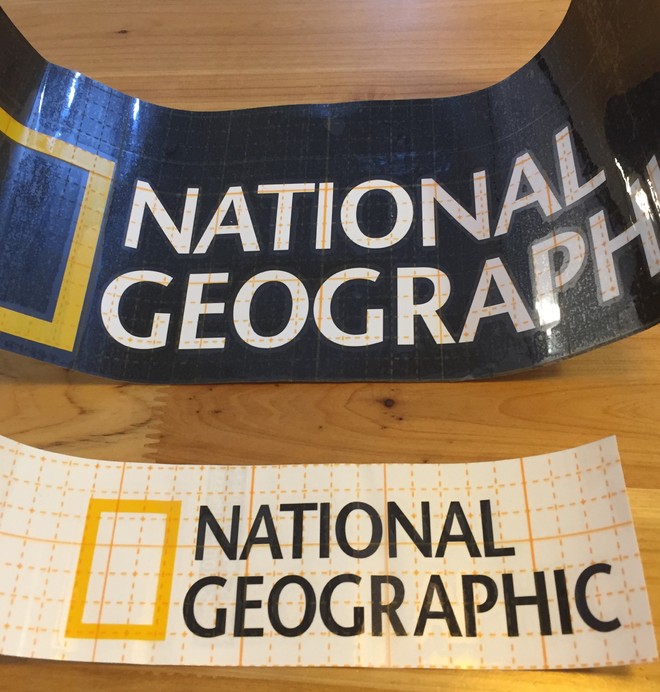

이거 붙이는 방법이 먼저 글자 부분을 신용카드 같은걸로 긁어서 윗 코팅지를 벗겨내면 글자가 붙여서 떨어지는데 붙일곳에 다시 붙여 박박 문질러 위비닐을 때어나면 붙는것 맞죠? 오래되어 방법이 아리까리 합니다.
30만원 둘라는 바이퍼러인은 포기하고 만원에 지오로 ㅎㅎ
위에 큰거는 뒤에창 좌측 하단에 붙여볼생각입니다. 아래 하단은 축면용인데 상황을 보고 붙일지 말지는...

글자 위에 붙어 있는, 투명한 시트를 아래 종이하고 살살 분리시키면, 글자가 그 투명한 시트지에 붙어서 떨어집니다.
그것 전체를 다시 붙일 곳에 붙이고, 투명한 큰 시트만 떼어내면 글자는 부착면에 붙고 큰 시트지만 벗겨집니다.
확실한 방법은, 붙이실 곳에 퐁퐁 탄 물을 흠뻑 뿌리고 붙인 다음 안쓰는 신용카드 같은 것으로 박박 밀어서 밀착 시키고, 한 3일 그대로 다니세요.
그러면 글자부분이 완전히 달라 붙는데, 그때 큰 투명시트지를 벗겨내면 확실합니다.
홍두깨
Updated at 2018-04-28 08:52:27
위 상태에서 후지(위 시트는 검은 배경지, 아래 시트는 흰배경지)를 벗겨 냅니다.
그럼 보조 시트(노랑 모눈이 그려진 투명 시트)에 글자들이 붙어 있는 상태입니다.
그 상태 그대로 붙일 곳에 자리 잘 잡아서 붙입니다.
(붙일 곳과 저 시트의 접착면에 물을 뿌려주고 붙이면 위치를 잘 못 잡아도 수정할 수 있습니다.)
위치가 제대로 됐으면 헤라(또는 10cm 정도의 작은 플라스틱 자 같은 거)로 투명 시트 위를 박박 문질러 확실하게 시트를 붙입니다. (이때 붙일 곳과 시트 사이의 물과 기포를 시트 밖으로 밀어 냅니다.)
끝으로 보조시트를 벗겨내면 끝.

벌써 붙이셨나 모르겠는데 혹 아직 안 붙이셨다면... 유리에 붙이실 거라면 흰색 글씨로 된 걸 붙이세요. 검정색 글씨는 유리에 붙이면 잘 안 보입니다. 걍 유리면은 검정색에 가깝다고 생각을 해야합니다. 넓은 면이 없고 다 얇은 글씨 정도라 세제물을 쓰지 않고 한쪽부터 천천히 붙여나가면 쉬 붙일 수 있습니다. 세제물로 붙이면 그만큼 오래붙어있질 않거든요...
