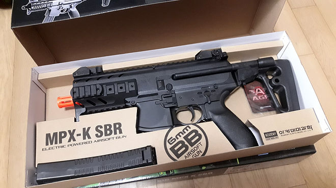

일단 먼저
기존에 디테일업을 한 에콕 버젼이 있지만..
동일한 총기의 전동건 버젼이 출시되어 이왕 하는거 그모델로 하기로 하고
전동건 버젼을 구입했습니다. (아주 저렴하죠~~^^;;)
전에 보여드렸던 이넘이죠

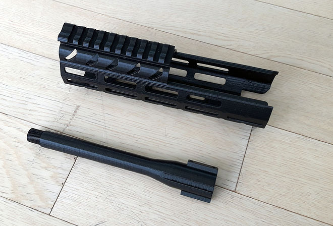

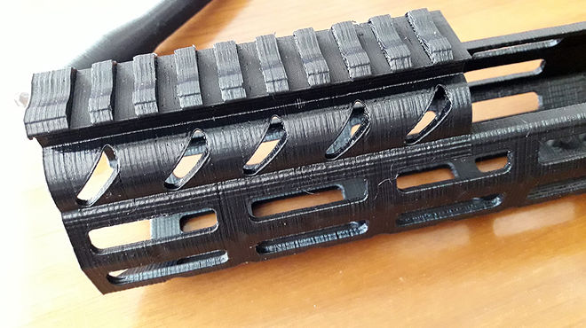

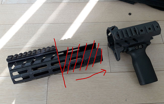

그리고 동시에 3D 출력물
M-LOK 타입의 8" 핸드가드와 아웃바렐을 주문하였습니다.

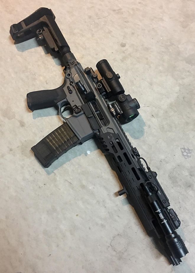

이넘입니다. mcx 버투스용 핸드가드를 구하는것이 불가능하지는 않지만..
일단 호환이 불가하고 구한다 한들 너무 비싸기 때문에..
면을 확보하려면 손이 많이 가야 하겠지만..
딱히 다른 대안이 없습니다~아카데미 mpx 개조 프로젝트 시작~~부터 난관~~ㅜㅜ

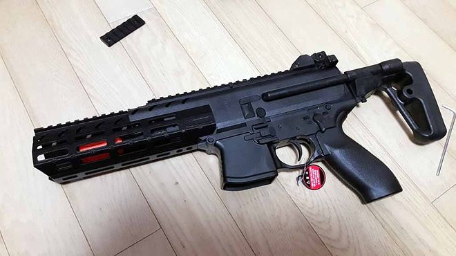

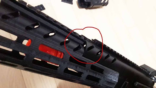

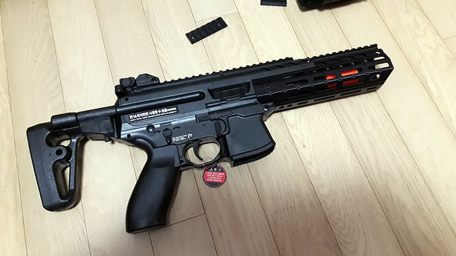

떨리는 맘으로 전동건 버젼에 장착해 봅니다
오~~
그럴싸~~~ 하쥬~~???

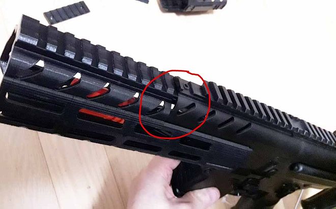

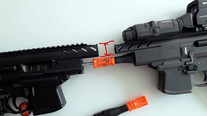

그러나..
완전 예상치못한 문제가~~
사진보시면 저렇게 단차이가 납니다~~아카데미 mpx 개조 프로젝트 시작~~부터 난관~~ㅜㅜ
헐~~~
전혀 예상하지 못했는데..

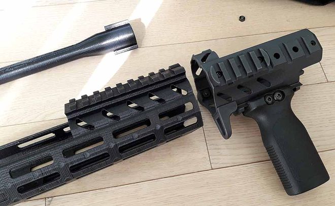

확인해 보니 출력물 문제는 아니고

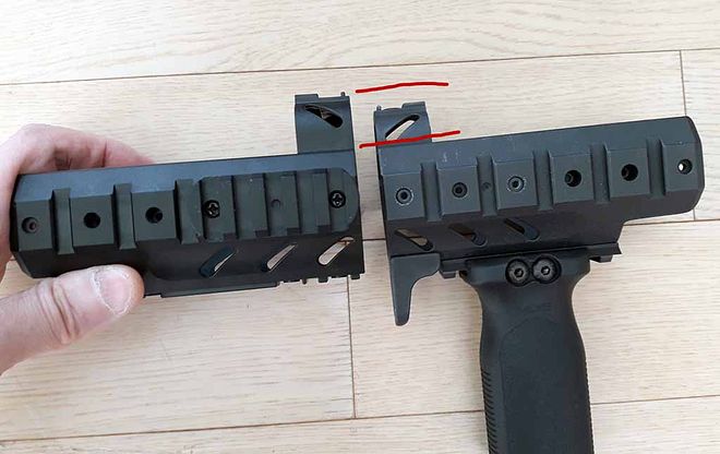

에콕버젼과 전동버젼이 기어박스 내장과 급탄 문제 때문인지
상부 리시버가 차이가 있었습니다.

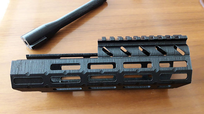

이렇게요~아카데미 mpx 개조 프로젝트 시작~~부터 난관~~ㅜㅜ
왼쪽이 전동이고 오른쪽이 에콕 입니다.
확실하게 비교해놓은 리뷰나 글이 없어서 몰랐던 거죠~ㅜㅜ
에콬 핸드가드와 MLOK 가드를 비교해 보니 거의 맞습니다.
계획을 수정해서 MLOK가드는 에콕버젼에 그냥 이식해 주어야 할것 같습니다.
아깝지만 결합부는 날려버리고
기존 핸드가드 앞쪽에 붙여서 하나로 만들 생각입니다.
이유는..
8" 길이도 조금 짧아서 조금이라도 길이확보를 위함이고
출력물의 결합레일 치수가 조금 뻑뻑해서 파손의 우려가 있어서 입니다.
암튼...
이러해서 일단 시작해 봅니다.
