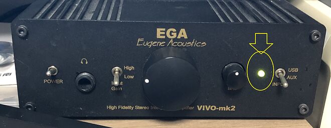

오랜동안 잘사용했던 비보라는 앰프가 있습니다
(개인 사업자분이 파시던 것인데 회사는 사라졌습니다 ^^;)
하여간 그래도 만족하면서 잘 사용하던 앰프인데 앰프에서 딸깍 소리가 나면서 소리가 나왔다 안나왔다 하네요(앰프의 램프가 녹색에서황색으로 바뀌면서 안나옵니다)
인터넷을 찾아보니 어떤 분은 해드폰 단자에 접점부활제를 바르던가 헤드폰단자를 넣었다가 빼보라고 하지만 별 효과가 없네요

딸깍 소리가 나면서 소리가 나오다 말다 하는 것이면 릴레이 부품 불량일 가능성이 많습니다.
릴레이 고장은 앰프 고장원인 중 흔한 원인 중 하나구요.
아주 오래된 앰프가 아니기 때문에, 내부 뜯어서 보시고 같은 용량 릴레이 구하다가 다셔도 됩니다.
납땜 하실 줄 알면 직접 하셔도 되고, 아니면 동네에서 전파상 같은데 찾으셔서 대신 해달라해도 되구요.
릴레이를 구입해서 가시는 것이 좋은게 그냥 가서 전파사 부품으로 해달라하면 몇만원 부르는데요.
릴레이 가격 대부분 5천원 미만이라... 물론 공임을 완전히 무시하자는 게 아니라 적당히 2~3만원
부르는 곳이라면 맡기겠지만.. (그리고 요즘 전파사에서 해당용량 릴레이 가지고 있을 확률도 적구요)
좀 양심없는 업자는 (손님이 오디오 지식 전혀 없는 것 같으면) 릴레이 교환에 10만원 넘게 부르는
경우도 다반사라서요..... 모르면 호구되는 건 어딜가나.....

위에 말씀하신 것 처럼 릴레이 접점에 카본이 쌓여서 그런경우가 가장 흔하고 그게 아니면, 전원부 문제일듯 합니다. 릴레이에 살짝 구멍내서 접접 부활제를 뿌리면 임시로 잠깐은 살아나기도 합니다 ^^; 이게 릴레이 마다 다르지만, 보호용 껍질이 잘 분해되기도 하는데 뚜껑만 따서 접점을 청소해도 되긴 합니다. 접점부활제 뿌린 종이로 살살 카본을 갉아내면 되거든요. 아 우선, 일단 앰프 뚜껑을 열고 릴레이를 드리이버 손잡이 등으로 몇번 작은 충격을 줘보세요 상태가 조금 호전되면 릴레이기 진범입니다. 유툽 검색해보시면 릴레이 청소법은 많이 나옵니다. 아래건 인두로 떼어내서 하지만 기판에서 그냥 할수 있는 모델도 있긴 합니다 ^^; https://youtu.be/zqQUEiQgMDA

저도 저 앰프 갖고 있는데 고질병인 듯 합니다(저는 1세대).
AS 택배 한두 번 보내고 받다가 포기했어요.
기계적인 지식이 없어서 그냥 버려두고 7만원짜리 대륙산 D클래스 앰프 쓰고 있어요.
푸가는 더 오래 됐는데 아직도 별 문제없이 멀쩡한데, 비보만 그렇네요.

네 비보가 그런것 같습니다
지금 사용하는 비보 2대 모두 빈도의 차이는 있지만 다 그렇습니다
