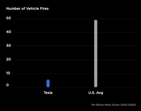

테슬라 기준 판매 10년 넘었는데 화재껀수 전세계 기준 60껀 정도 입니다. 화재비율 내연차에 비해 엄청 낮습니다. 뭐 아직 테슬라가 차 판매한지 10년 기준이라 낮은 수치 아니냐 할수 있지만 실제로 화재율 적어요. 모든 뉴스가 대서 특필되어서 그렇지요. ㅋ 화재 기준으로 이야기 하면 내연차가 더 위험한걸로 압니다. 아이오닉 5 화재 안타까운데 이게 들어보니 화재가 빨리 잡힌거 보면 배터리 화재가 아닌 다른 어떤 문제로 보이는데 화재 원인이 중요 한거 같내요. https://www.google.com/amp/s/cleantechnica.com/2021/12/08/its-extremely-rare-for-teslas-to-spontaneously-catch-on-fire/amp/

화재로 탑승자가 사망한 횟수를 기준으로 하면 내연기관 차량과 전기차량의 비율이 어떻게 될까요?
그런 통계가 있으면 좀 더 현실적인 비교가 될 것 같습니다.
BMW 디젤 차량 화재가 잦다고 떠들썩할 때 적어도 우리나라에서는 탑승자가 화재로 사망한 경우는 없었던 것 같은데... 그 화재 숫자가 평균적인 차량 화재사고 비율과 같다 다르다 가지고 논란도 있었구요.
manhunt
2022-06-05 12:53:10
테슬라 기준 화재로 사망한 회수가 60껀정도로 알고 있습니다. 이 자료는 찾아 봐야 하구요. 일반 테슬라 사고도 있겠죠. 그런데 내연차들과는 비교 안될 수준으로 화재는 거의 발생 하지 않습니다. 이게 근데 테슬라는 자기들이 이정도 안전하다는 기준을 제시 하는데 타 회사 볼트도 현기 코나 회재만 해도 해외에 많은 사례가 있어서 LG 배터리와 법적 대응까지 갈뻔 했죠. 그래서 갈수록 테슬라처럼 18650 이나 2170 건전지 형 배터리로 바꾸고 있는걸로 압니다. ㅋ 자료로 찾기엔 저도 테슬라 카페에는 이런 공식 자료를 퍼오는 분들이 있는데 아 찾기 힘듭니다. ㅋ
