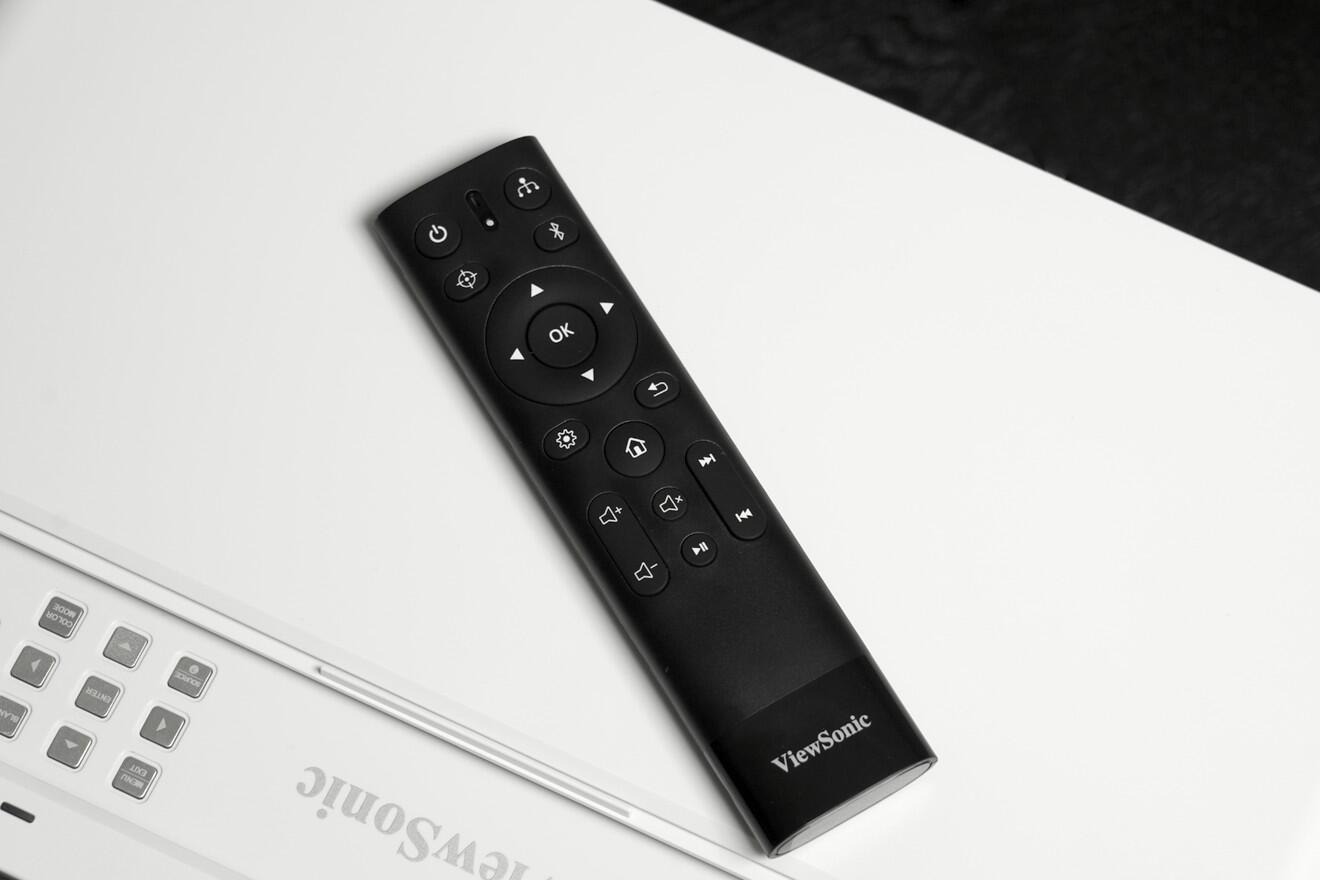

기본적인 뷰소닉의 리모콘 형태인데, X29FH는 스마트 프로젝터이기 때문에 하단에 플레이/일시정지/전후넘김 버튼이 별도로 배치되어 있는 점이 눈에 띈다.
리모컨은 버튼 배경 조명을 지원하는데 배경 조명을 켜는 방식이 매우 편리하다.
리모컨 내부에 움직임 감지 센서를 내장하고 있어서 리모컨이 조금이라도 움직이면 그 즉시 배경 조명이 들어온다.
특정 버튼을 누르거나, 아무 버튼이나 눌러야 조명이 들어오는 방식은  쓸데 없이 버튼을 누르면서 오작동할 가능성이 있는데 이를 원천적으로 차단하고 있다.

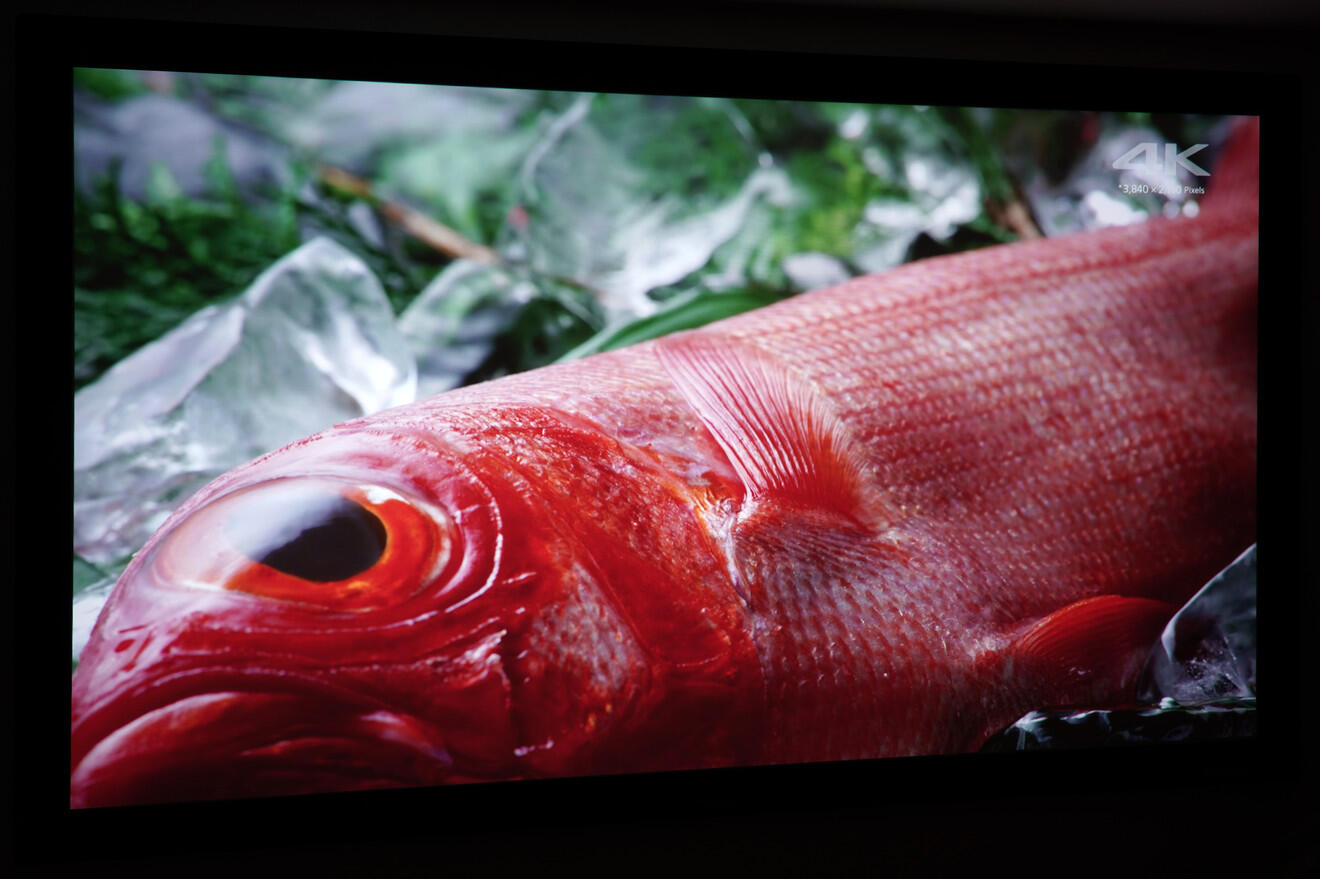

영상 프리셋 모드는 가장 밝게 / TV / 게임 / 영화 이렇게 4가지를 지원하는데 대부분의 영상에서는 TV 모드로 재생할 때 가장 눈에 잘 들어온다. 영화 컨텐츠를 감상할 때는 영화 모드가 바람직하지만 TV 모드의 밝기와 컬러가 주는 쾌감에 높기 때문에 영화에 적용해도 큰 무리는 없다.
X29FH는 'HDR 자동' 모드가 디폴트값이다.
애플TV 4K의 경우 우선 X29FH의 영상 옵션에서 HDR을 '자동'에서 SDR로 변경해줘야 재생기 옵션에서 SDR 선택이 가능했다. X29FH는 1080p 해상도이므로 재생기의 비디오 출력 신호를 1080p / SDR로 설정해도 상관 없겠으나, 아무래도 소스의 정보량이 많으면 화질에 좋은 영향을 줄 확률이 있기 때문에 안전장치 차원에서 4K / SDR로 설정했다.
X29FH의 SDR 컨텐츠 재생능력은 매우 훌륭하다.
밝기와 컬러, 블랙 레벨 모두 큰 만족감을 준다. 물론 해상도가 4K에는 미치지 못하기 때문에 스크린에 2m 내로 접근하여 가까이서 바라보면 4K 수준의 정밀한 선예도까지는 즐길 수 없지만, 일반적 수준의 시청자라면 3m 이상의 시청거리에서는 밝기, 컬러, 해상도 모두에서 만족할 수 있을 것이다. TV 모드의 디폴트 설정에서는 레드 컬러가 살짝 튀는 경향이 있어 세부 컬러 조정 > 레드 > 채도에서 수치를 120에서 100 정도로 낮췄더니 훨씬 더 좋은 영상을 볼 수 있었다.
