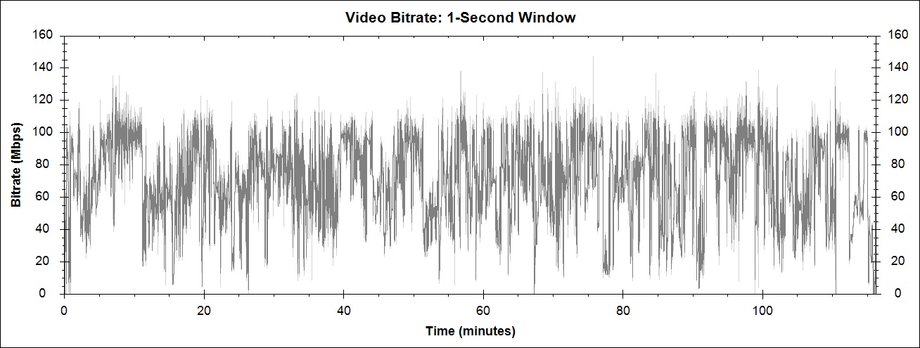

웡카 UBD는 평균 비트레이트가 71Mbps가 넘고(HDR10 레이어 71447kbps + DV 레이어 69kbps), 그래서 본편 러닝타임이 116분 정도임에도 트리플 레이어 디스크를 사용했다. 일반적인 헐리우드 메이저 4K 디스크들이 대개 50Mbps대 비트레이트로 수록하는 것을 감안하면, 웡카의 수록 스펙은 작중의 웡카가 만드는 초콜렛만큼 특별한 편이다.

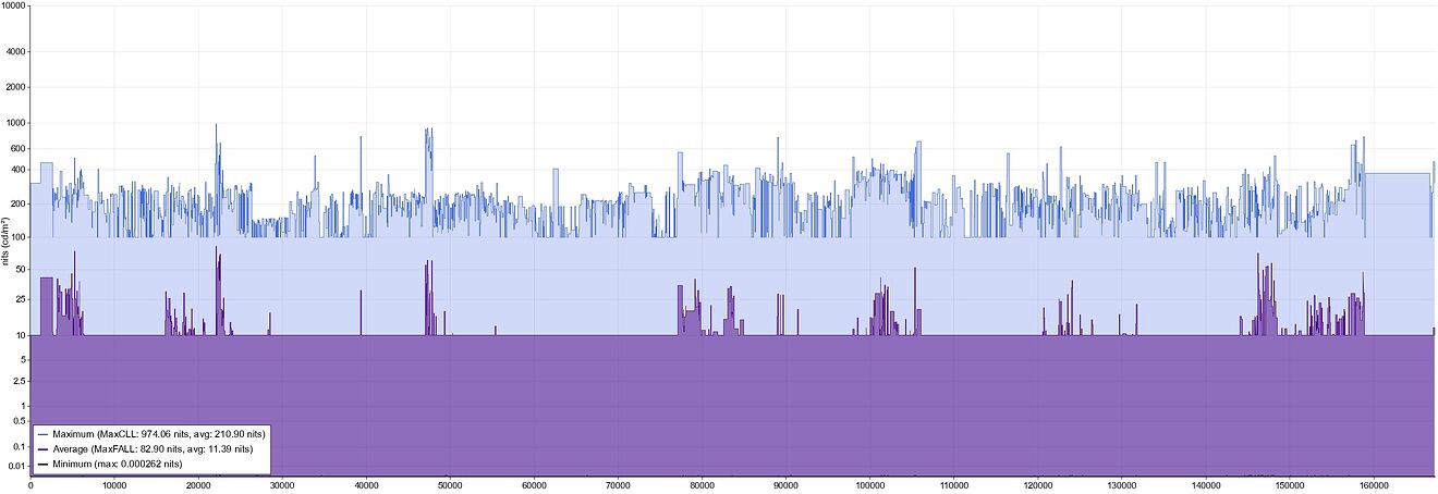

▲ 돌비 비전 프레임별 휘도 차트
다만 돌비 비전이 MEL(Minimal Enhancement Layer)로 수록된 건 다소 아쉽다고도 할 수 있다. 그 대신 프레임에 따라 주로 최대 휘도면에서 꽤 세밀하게 차등을 두어 그레이딩한 점이나, 그리 빈도가 많지는 않아도 (영상 연출에 맞게)MAX 1000니트 수준에 근접한 스펙 휘도로 담아낸 부분도 있다는 점은 장점으로 꼽고 싶다.

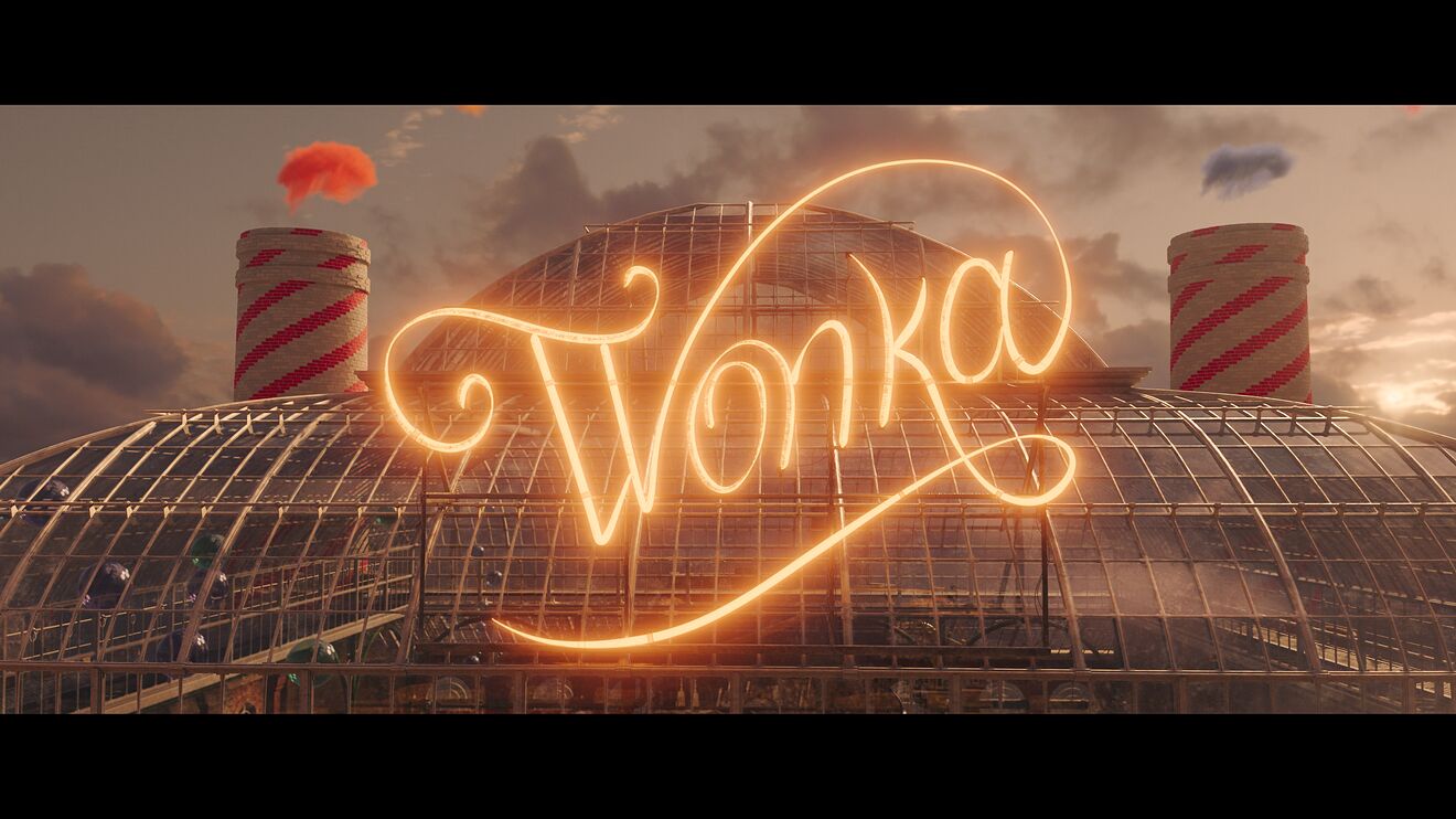

웡카는 Alexa LF 시리즈 카메라들을 사용하여 촬영한 영상을, 4K DI로 피니쉬했다. 4K UltraHD Blu-ray는 이 마스터에 HDR10/ 돌비 비전 그레이딩을 가미하여 완성된 것이다.
다만 현재 컬러 시스템상 (여러분들이 이 리뷰를 보고 있는) SDR 모니터에서는, HDR이든 돌비 비전이든 그 영상을 그대로 볼 수 없다. 그래서 아래 모든 UBD 스크린샷은 HDR 영상을 캡쳐한 후 SDR 디스플레이에 볼 수 있도록 별도의 톤 맵핑 과정을 거친 것이다.
이 때문에 본 리뷰의 맵핑 스크린 샷은, 실제 HDR10/ DV 영상과 완전히 동일하지는 않다. 따라서 스크린 샷은 어디까지나, 리뷰의 설명을 기본으로 하여 영상 경향에 대한 참조용으로만 열람해 주시길 바란다.

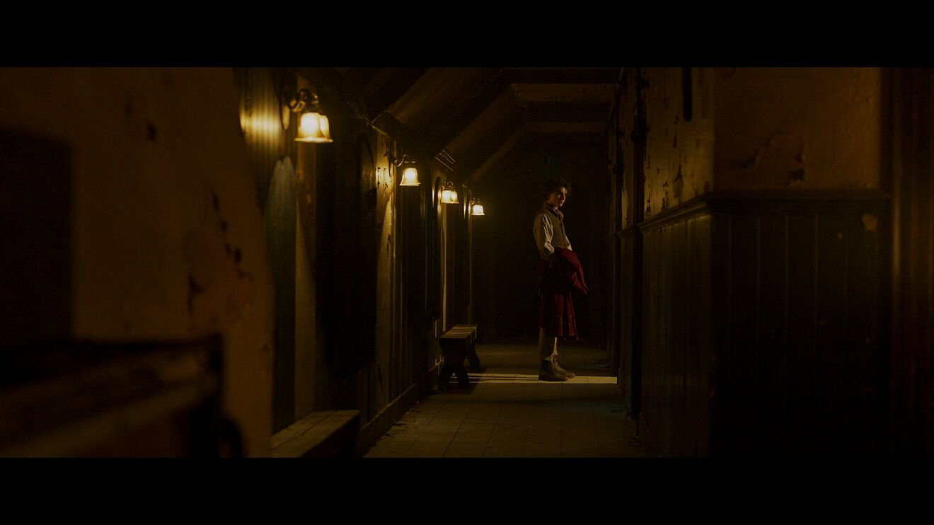

▲ BD
▲ UBD (150니트 톤 맵핑)
다만 전반적인 암부 디테일을 잘 챙기는 편이긴 한데, 일부 어두운 장면에서 미세 디테일이 좀 먹히는 것은 옥에 티라 말하고 싶다. 특히 이 부분은 현존하는 HDR10 톤 맵핑 기능 기기 중에서 명/암 극단부의 디테일 재현력이 가장 좋은 루마젠 프로세서를 통해서도, 혹은 블랙 크러쉬 교정을 포함한 캘리브레이션 후의 OLED에서 돌비 비전으로 틀어도 마찬가지인 것으로 보아 소스 자체의 한계인 듯하다.
물론 이 영화에서 어두운 장면이 나오면 대개 흉계를 꾸민다거나 슬픈 내용이 전개되기에, 굳이 따지면 암부가 다소 잠기더라도 오히려 그럴싸한 부분들도 있기는 하다. 더불어 스펙 항목에서 언급했듯 상당히 높은 비트레이트를 부어 되도록 깔끔하게 표현되므로, 스트리밍에서 지저분하게 잠기는 암부를 보는 것보다는 훨씬 나은 감상을 제공하기도 한다.
