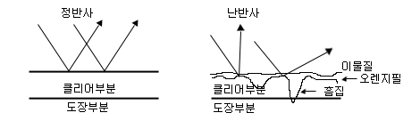

차 상단은 괜찮은데 차 하단을 손걸레로 닦으시면 모래나 흙으로 흠집 생길텐데요. 차량마다 다르긴 한데 페인트 위에 코팅막이 있는 경우 코팅막의 자잘한 흠집들이 빛의 난반사를 일으키면 광이 안나게 되죠. 광택작업은 이런 흠집들을 평탄하게 만들어서 빛의 반사가 잘되게 하면 되는데 페인트가 아니라 코팅층을 깍아 낸 뒤에 다시 왁스로 코팅을 하니까 괜찮다고는 합니다. 1년에 한번씩 광택내도 페인트가 다 벗겨지는 일은 결코 없을거예요 ㅎ [질문] 날마다 물걸레로 문지르는데,,,

펜더님이 올려주신 그림처럼 모든 차량에는 페인트층 위에 클리어 코트라는 투명막이 있는데 고압수로 먼지 떨어준 다음 세차하는게 아니라 valium님처럼 물걸레로 매일같이 닦아주면 잔기스가 많이 생기고 클리어 코트층에 미세한 기스가 많이 생기니 빛의 난반사로 인해 광택이 죽는 것이고요. 광택이 빨리 죽는 건 맞습니다..아파트등에서 월세차하는 분들 차를 보면 깨끗해보이긴 하나 광택이 상대적으로 빨리 죽는 것도 이런 이유죠..아침에 바스켓들고 세차하시는 분들이 고압수 뿌리고 세차하는 건 아니니까요.. (저희 아버지차..-_-) 클리어코트 두꺼운거랑은 상관없는 문제고요. 그냥 6개월 정도에 한 번씩 광택을 내세요..(광택- 클리어코트를 광택기로 평평하게 만드는 작업)
