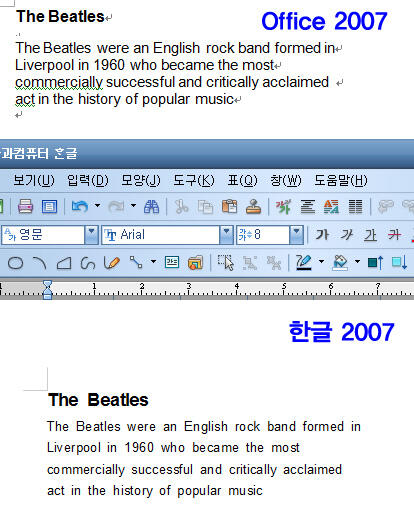

개인적으로 장문의 문서를 편집하려고 준비중인데요 이전부터 한글2007이 다루기가 편하고 쉬워서
작업을 하려고 하는데.. 같은폰트 (arial)를 사용했는데도 아래와 같이 word에서 보는거하고  한글에서 보는
거 하고 달라보여요.. 한글2007의 한계인가요?
같은폰트인데 한글2007에서는 뭐랄까 자간이 들쑥날쑥 해서 너무 어색해 보여요
이거 해결방법 없을까요? 한글 2007 이상 버전을 쓰면 해결이 될까요?
워드는 다루기가 영 어색해서.. 한글로 하고 싶어서요...

'한글'은 자간 자동조절이 되어서 그렇습니다. 자간 자동조절을 끄고 작성하시면 됩니다. 그리고 '한글'은 자체 폰트를 사용해요. 윈도우 폰트를 사용하지 않습니다. 워드나 다른 윈도우 응용 프로그램은 윈도우 내장 폰트를 사용하지만, 한글은 윈도우에서 제공하지 않는 폰트 종류를 지원하려다 보니 자체 폰트를 내장해서 프로그램 설치할 때 폰트 종류를 선택하여 설치할 수 있도록 되어 있습니다.

그러게요. 자간만 조정하면 비슷해 보일 것 같네요. 참고로 자간 줄이기는 Shift + Alt + N 입니다. :)

아는 범위에서 설명을 드리면 일반적으로 워드프로세서(프로그램 설계상)에서 글자를 단어 단위로 뿌리는(Rendering) 경우와 글자 한자씩 해당 폰트의 width 정보를 가져와서 뿌리는 방법이 있습니다. 한글 폰트는 대부분 폰트의 너비가 fixed width라 차이가 나지 않는데 영문폰트는 대부분 글자마다 너비가 달라지는 variable width로 만들어져 있습니다. 영문 폰트의 너비를 가져와서 글자 한자씩 뿌리는데 글자를 보기 좋게하기 위해 커닝(kerning) 정보에 따라 자간 배열을 조정합니다. 그런데 이러한 알고리즘 등의 차이에 따라 영문의 모양세가 차이가 납니다. 그 차이가 가장 큰 것으로 알고 있습니다. 그림상으로는 화면 비율이 같은 상태(100%이면 둘 다 100%로 비교)에서 비교를 해야하나 다소 비율이 틀리니 조금 더 오차가 날 수도 있습니다. 이외에 프로그램 설계상 화면상에 나타나는 용지 크기(100% 기준)를 내부적으로 몇 DPI(Dot per Inch)로 설정하느냐에 따라 계산상에 오차를 최소화 할 수 있는데 그런 점에 따라 차이가 날 수도 있습니다.
