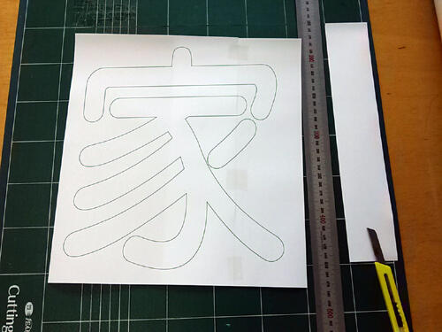

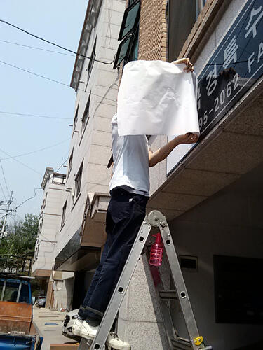

기존에 있던 아크릴로 된 간판을 떼어낼까 하다,
그냥 두고 위에다 시트지 작업을 하기로 했다.
두께도 있으니 굳이 뗄 이유가 없다.
간판을 어떻게 할지 몇가지를 두고 고민을 하다가 두가지로 압축.
1. 페인트 칠
2, 시트지
결국, 시트지로 하는게 더 간단할꺼 같고 돈도 아낄 수 있어서 시트지로 결정.
시트지를 사와서 작업 시작.

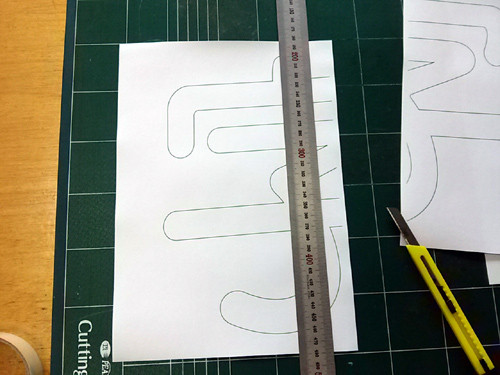

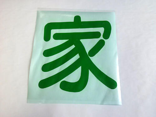

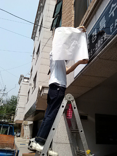

몇번을 써도 사진을 넣고 글자가 안써지네요... ㅠㅠㅠㅠ 블로그에 올린 걸... 수정해서 올리려 했는데 도저히 안됩니다. 글자가 써지질 않아서 설명을 달지 못했습니다. 어쩔수없이 처음에만 내용을 썼습니다. 본의아니게 반말체 죄송합니다.
빨간방
2014-04-15 15:45:19

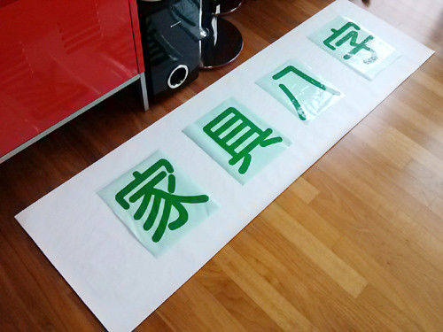

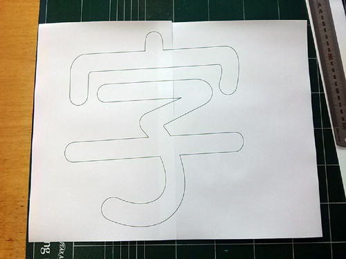

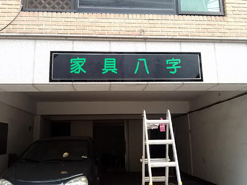

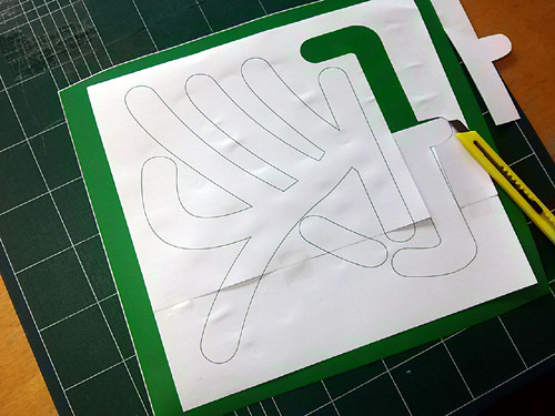

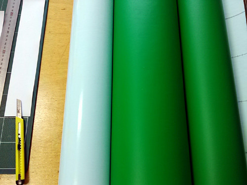

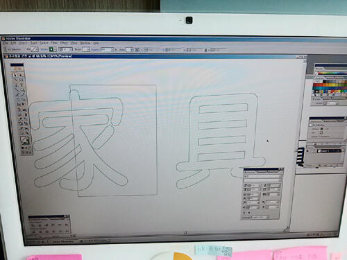

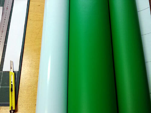

추가설명. 1. 작업은 혼자서 했습니다. 2. 일러스트로 작업해서 인쇄한 종이를 시트지에 딱풀로 간단히 붙이고, 글자를 칼로 잘 잘라내고, 투명시트지에 잘라낸 글자를 붙이고, 간판에 배경색 시트지를 먼저 붙이고, 그 위에 커팅한 시트지를 위치를 봐가며 붙입니다. 3. 간판에 얼룩은 퐁퐁물 얼룩인데, 닦아내기 전에 찍은 거라 얼룩이 좀 보입니다. 4. 시트지 구입비 9800원 들었습니다. 5. 시트지도 잘 사야지..... 요즘엔 저가가 워낙 많은거 같더군요. 예전엔 다 현대시트였는데 말입니다.

아이디어 좋으신데... 밤에는 간판이 안보인다는 단점이..
빨간방
2014-04-15 15:53:15
오픈 전에... 갓등을 글자 위에 달 예정입니다. 조명은 있어야지요. ^^

제일 문제가 비바람에 견디느냐가 관건이겠네요. 그래도 멋집니다!
빨간방
2014-04-16 01:49:16
비바람에 문제 없습니다. 일반 간판집에서도 같은 방식으로 합니다. 간판집에서는 기계로 전 손으로... ㅡㅡ
