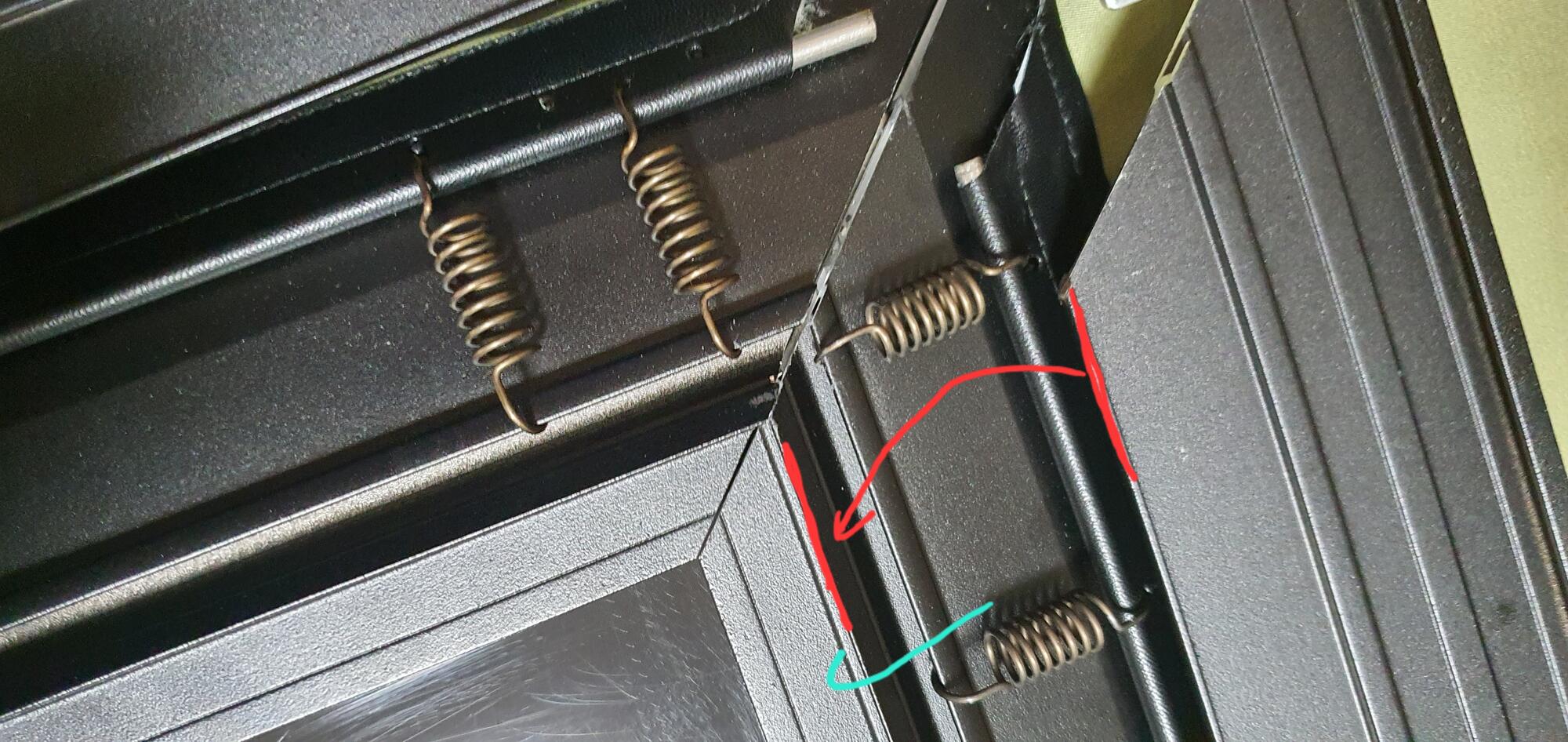

2022-08-14 21:13:15
위에 프레임을 조립하면 빨간부분끼리 만나게 되는데 그쪽에 거는 부분이 있습니다. 그럼 파란선 처럼 와이어 걸이를 걸어주시면 됩니다. 와이어 걸이 각도를 뺀치같은 걸로 조여서 잘 걸리게 만들어주세요.
2022-08-14 23:24:37
아! 잘 알겠습니다. ^^
