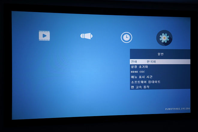

위 사진은 오늘 소개할 프로젝터인 PJM-F5000의 시동 화면 즉 프로젝터에 전원이 들어오면서 보여지는 화면이다. 'PROJECTORMANIA'라는 로고가 보인다.

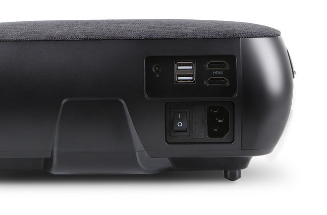

후면 단자는 단촐하다. A타입 USB X 2과 HDMI X 2이 제공된다. 후면 단자 우측에는 별도의 단자들이 고무 커버로 가려져 있다.
PC-RGB(D-Sub), AV 단자와 같이 현재는 거의 사용되지 않는 아날로그 비디오 단자들과 오디오 출력 단자 등 활용성이 비교적 떨어지는 단자들은 별도로 분류하여 숨겨 놓았다.

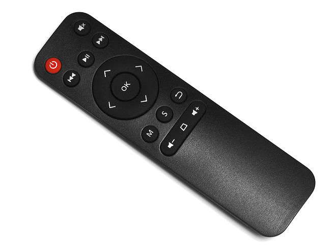

작고 아담한 경량의 리모콘 역시 본체와 마찬가지로 최소한의 기능만 제공하고 있다. 본체에 별도의 메뉴 버튼이 없으므로 잃어버리지 않도록 조심해야 한다. 'M'은 메뉴이며 'S'는 입력 선택이다. +- 볼륨 사이에는 키스톤 조절 버튼이 위치해 있는데 일종의 작은 버그가 있다. 처음 설정할 경우에는 편리한데, 설정 후 한번 더 누르면 키스톤 설정값이 초기화되므로 조심해야 한다. 다만 아래 설명할 코너 보정 기능이 워낙 간편하여 실수하더라도 재설정하는데 있어 큰 문제는 없다.

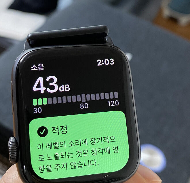

공식 스펙에는 표시되어 있지 않은데, 스마트워치로 간이 측정을 해보았다. 제품과 약 50cm 간격을 두고 촬영한 결과값으로, 지금까지 같은 방식으로 디피에서 측정한 프로젝터들보다 1~3dB 정도 높은 편이다.

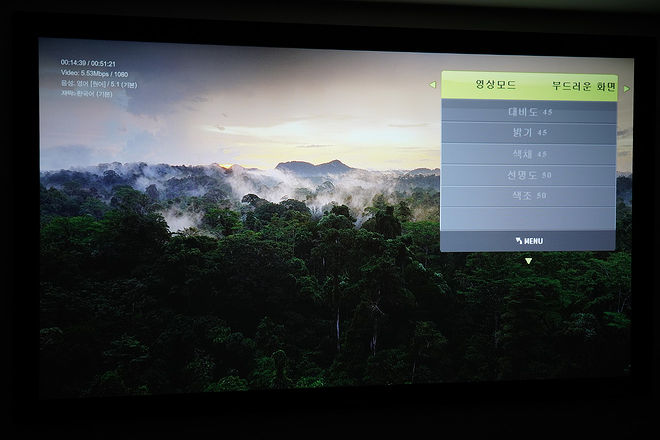

으로 대비도(Contrast), 밝기(Brightness), 색채, 선명도, 색조 등의 총 5개 항목이 각 모드마다 특정값으로 설정되어 있다. (사용자 설정 모드는 사용자가 직접 해당값을 설정) 5개의 설정 항목 중 화질에 가장 큰 영향을 주는 것은 대비도와 밝기로, 대비도(Contrast)는 화이트에, 밝기(Brightness)는 블랙에 영향을 준다.

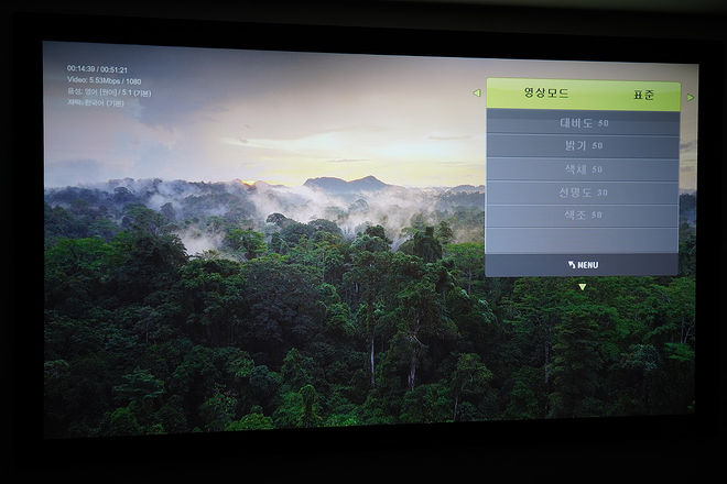

우선 PJM-F5000 영상의 기준이 되는 '표준' 모드부터 살펴보자. (위에서 두번째 스크린샷) 전체적인 영상의 밝기는 화사한 수준까지는 아니지만 뭔가 어둡다거나 답답한 느낌은 들지 않는다. 색상 표현력도 일반 홈프로젝터와 비교해도 크게 차이나지는 않는다. 다만 아쉬운 점은 블랙이다. F5000의 디폴트 상태에서의 블랙은 일반적인 홈프로젝터에서 볼 수 있는 블랙 레벨보다 높다. 즉 소위 말하는 떠보이는 블랙이다.
'다이나믹' 모드는 F5000의 표준 설정에서 대비도(Contrast)과 밝기(Brightness)를 좀 더 높여 전체적으로 한 단계 더 밝은 영상을 보여주고 있다. 만약 사무실에서 프리젠테이션 용도로 F5000을 사용한다면 적당한 주변 조명이 있어도 사용할 수 있는 다이나믹 모드가 적당하다. 일반 영상을 보는 관점에서는 밝고 어두운 부분에 상관없이 계조가 확 살아나는 반면 밝기(Brightness) 설정값을 더 높였기 때문에 표준 모드의 문제점인 블랙 레벨은 더 올라간다. 이로 인해 영화를 감상하기에는 좋은 선택이 아니다.
반면 '부드러운 화면' 모드는 우리가 홈프로젝터에서 기대할 수 있는 영상의 느낌을 한번에 느낄 수 있을 정도로 블랙이 확 살아난다. 다이나믹과 표준 모드를 보면서 과연 F5000으로 영화를 제대로 볼 수 있을까 살짝 걱정했었는데 이런 우려를 한방에 날려버린다. 명칭이 왜 '부드러운 화면' 모드인지는 잘 모르겠으나 어쨌든 일반 영상 컨텐츠를 감상하기에는 가장 적당한 모드다. (※ 따라서 오늘 촬영할 대부분의 스크린샷은 표준이 아닌 부드러운 화면 모드에서 진행했음을 미리 알려드립니다.) 부드러운 화면 모드의 단점은 블랙이 살아나는 대신 어두운 부분의 계조가 뭉친다는 점이지만 여러 가지 투사 영상을 전체적으로 평가한다면 이 부분을 감수하고서라도 '표준 모드'보다 '부드러운 화면 모드'가 홈프로젝터에서 기대하는 영상에 가깝다.
