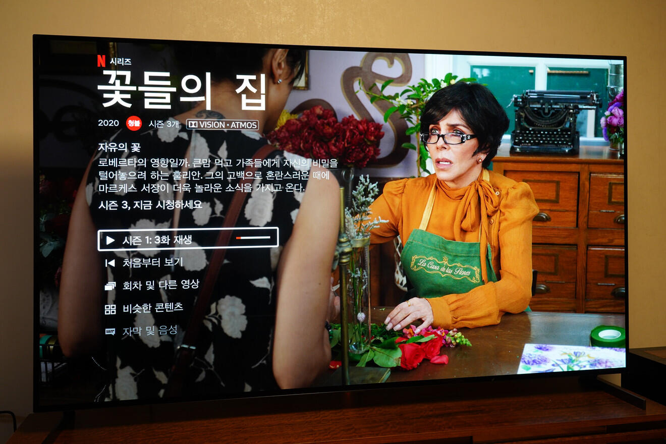

돌비 비전과 돌비 애트모스를 지원하는 '꽃들의 집'이라는 작품이다. 꽃집이 자주 등장하기 때문데 화려한 색감이 돋보이는 장면이 많다. 77인치 대화면 TV에서 풍부한 컬러와 함께 즐기는 선명한 영상은 아무리 봐도 질리지 않는다. 마치 블루레이 레퍼런스 타이틀을 내용보다 화질에 집중해서 보게 되는 그런 느낌이다.
LG 올레드 갤러리 TV(OLED77GXKNA)는 돌비 비전과 돌비 애트모스를 지원하므로 내장 넷플릭스 앱을 통하면 넷플릭스 컨텐츠 시동 화면에는 2가지 로고가 동시에 표시된다. (참고로 돌비 애트모스는 이제 더 이상 무조건적으로 11.2채널을 의미하지 않는다. 내부 알고리즘을 통해 객체 기반의 입체 사운드를 재현하여 돌비 인증을 받으면 모바일 기기에서도 돌비 애트모스 인증이 가능하다.) 엄밀히 말해 TV 사운드 자체에서 또렷한 입체감까지는 잘 느껴지지 않지만, 사운드가 전체적으로 선명하면서도 공간을 풍부하게 채운다는 느낌은 피할 수 없다.
