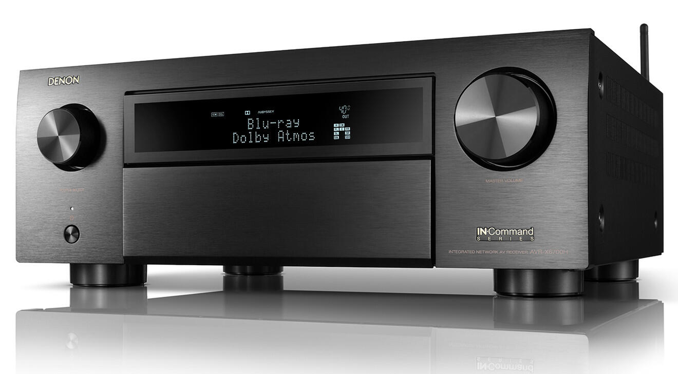

데논 AVC-X6700H는 HDMI 2.1을 지원하는, 최대 13.2채널 지원 AV 앰프이다. 이번 리뷰에서 필자는 이 문장을 작성한 뒤 한참동안 고민에 빠졌다. 이 이상 뭘 설명할 필요가 있을까? 하는 고민이다.
굳이 덧붙인다면... 데논은 미국의 음향 전문 회사 사운드 유나이티드 산하로 편입된 후, 기존의 준 플래그 쉽 라인이었던 7000 시리즈를 단종시키고 6000 시리즈에 그 역할을 맡겨 왔다. 그러한 정책의 일환으로 2018년에 등장한 AVC-X6500H은 필자가 직접 리뷰를 작성하기도 했으며, 이 기기부터 6000 시리즈가 7000 시리즈(최종 모델 X7200WA 기준)를 내부 만듦새나 물량 면에서 이미 상회했다.
X6700H는 그 6000 시리즈의 최신 제품이다. 그러니까 데논은 자신들의 준 플래그 쉽 AV 앰프에, 현 플래그 쉽 제품인 AVC-X8500H에도 아직 지원되지 않는 기능을 넣어 뒤를 밀어 준 셈이다. 그렇다면 필자의 리뷰도 바로 그 부분들을 중점 소개하면서, 독자분들의 귀한 시간을 조금이나마 빌리고자 한다.

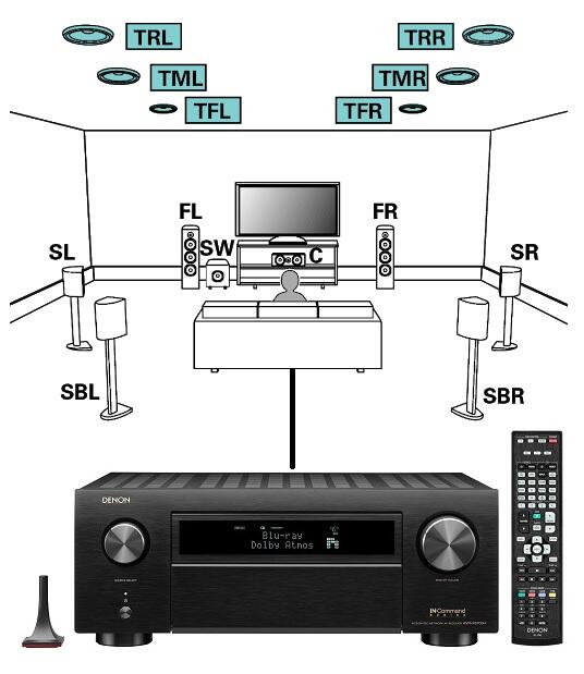

a. 오버헤드 6채널의 돌비 애트모스
예를 들면 필자는 과거 마란츠의 현 플래그 쉽 AV 프로세서 AV8805를 리뷰하면서, 돌비 애트모스의 천장 6채널 효과에 대해 자세히 언급한 적이 있다.
https://dvdprime.com/g2/bbs/board.php?bo_table=dpreview&wr_id=65881
리뷰의 해당 항목에도 적은대로 돌비 애트모스는 ‘이 소스는 천장 몇 채널!’ 같이 고정 채널 믹싱으로 만들어지지 않으며 최대 34.2채널을 염두에 두고 믹싱하기 때문에, 천장에 6개의 스피커를 달면 그 숫자에 맞게 사운드가 자연스럽게 (실제, 리얼 구현식으로) 할당된다. 그래서 천장 스피커가 늘어나면 늘어날수록 그만큼 소리의 이동감과 정위감이 더 완벽하게 재현 가능해지는 것이다.

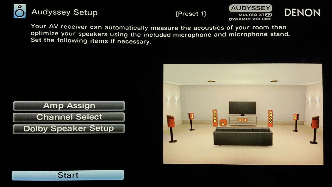

• 오딧세이 MultEQ
데논 특제 룸 EQ 컨트롤 기능인 오딧세이 MultEQ는, 여전히 빠르고 정확하게 룸 상황에 따른 스피커 설정을 돕는다. 서브우퍼 2대를 운용할 경우 큰 도움이 되는 Sub EQ HT 기능(서브우퍼를 개별로 측정하고 각각 최적 음량과 거리 보정)도 건재.
더불어 기기에 내장된 EQ 핸들링 기능이 마음에 안 든다면, 전용 컨트롤 앱인 Audyssey MultEQ Editor를 스마트폰 등에 내려 받아 환경과 취향에 좀 더 적합한 EQ 커브 조정도 가능하다. 다만 이 앱은 유료이고 이 커브 조정은 생각만큼 맘대로 쉽게 되는 게 아니라서, 활용성은 케이스 바이 케이스.

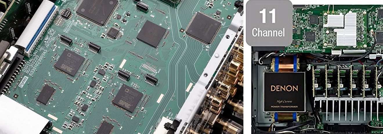

X6700H는 (X8500H의 개발 코드 ‘몬스터’에 빗대어)‘리틀 몬스터’라는 개발 코드로 불렸던 X6500H의 후속 기종답게, 여전히 현 데논 플래그 쉽 AV리시버인 X8500H의 설계 사상을 그대로 계승하고 있다. 따라서 많은 부분에서 X6500H의 베이스를 유지하지만, 한편으론 프로세싱 가능 채널수가 늘어났기 때문에 주로 그 부분에서 차별성을 두었다.
구체적으로는 듀얼 SARC+ 코어 DSP 칩을 통한 디지털 오디오 처리 시스템이 핵심으로, X6700H는 이를 통해 최대 13개 채널 오디오의 디코딩 및 프로세싱이 가능하다. 그러면서도 DAC칩은 X6500H와 동일한 AK4458VN을 유지(8ch분 DAC x 2)하고 채널별 신호 처리 순도를 더욱 다듬어, 결과적으로 핸들링 채널을 늘리면서도 개별 퀄리티 역시 소홀히 하지 않는 것이 목표였던 것으로 보인다.

또한 X6700H의 강점인 13.2ch 프로세싱을 살려 7.2.6 구성으로 들어 본 애트모스의 경우, 7.2.4 구성과 비교할 때 ‘더 우수하게 전달되는 천장 사운드의 이동감과 확장감’이 잘 느껴진다. 일껏 13채널을 만들었어도 오버헤드 4채널 대비 6채널의 강조감이 떨어지는 기기로 구성한 시스템에서는 그 시도가 괜한 시간 낭비 돈 낭비에 그칠 수 있는데, X6700H의 13채널은 비록 별도의 2채널 스테레오 파워 앰프를 물려야 구현할 수 있긴 해도 분명 오버헤드 6채널의 강점을 제대로 들려주고 있었다.
따라서 향후 DTS:X Pro 대응이 예정된 X6700H는, ‘더욱 확실하게’ 오버헤드 6채널의 필요성을 웅변할 수 있을 것이다. 전술한대로 DTS:X Pro는 DTS:X 사운드의 렌더링 할당 채널 확장은 물론, 기존 서라운드 사운드 포맷(DTS-HD나 LPCM 같은)의 뉴럴:X 확장 역시 이전보다 더 늘어난 실효 채널로 대응하게 되니까. 이번 X6700H도 DTS 버추얼:X를 이용한 가상 하이트 서라운드를 지원하지만, 위 사항으로 볼 때 이 기기를 더 잘 사용하려면 역시나 실제 오버헤드 스피커를 포함한 멀티채널 구성을 권장하고 싶다.
