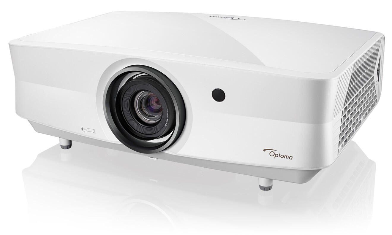

UHZ65LV의 실제 크기와 무게는 약 50 X 33 X 15(cm)에 9.8(Kg)으로 일반적으로 볼 수 있는 홈프로젝터보다 훨씬 크고 무겁다. 천장에 부착하거나 고정된 테이블에 거치해야 하는 전통적인 설치법을 필요로 하는 프로젝터다. 상단을 얼핏보면 버튼이 전혀 보이지 않는다.
주요 조작휠과 버튼은 상단 앞부분 커버에 감춰져 있다.
커버를 열면 중앙에 렌즈쉬프트 조절휠과 줌링이, 우측에는 메뉴와 이동 버튼이 배치되어 있다.
포커스링은 전면 렌즈 앞에 위치하고 있다.
전원과 소스 변경 버튼은 상단 커버 안이 아니라 우측면 뒤편에 별도로 배치되어 있다.
리모컨은 IR(적외선) 방식이다. IR 센서는 프로젝터 전면에만 배치되어 있지만 버튼 반응성은 좋은 편이다. 버튼 배경조명(백라이트)을 지원한다. 특이한 점은 버튼 배경조명이 천천히 디밍되며 사라지기 때문에 뭔가 고급스러운 느낌을 준다.

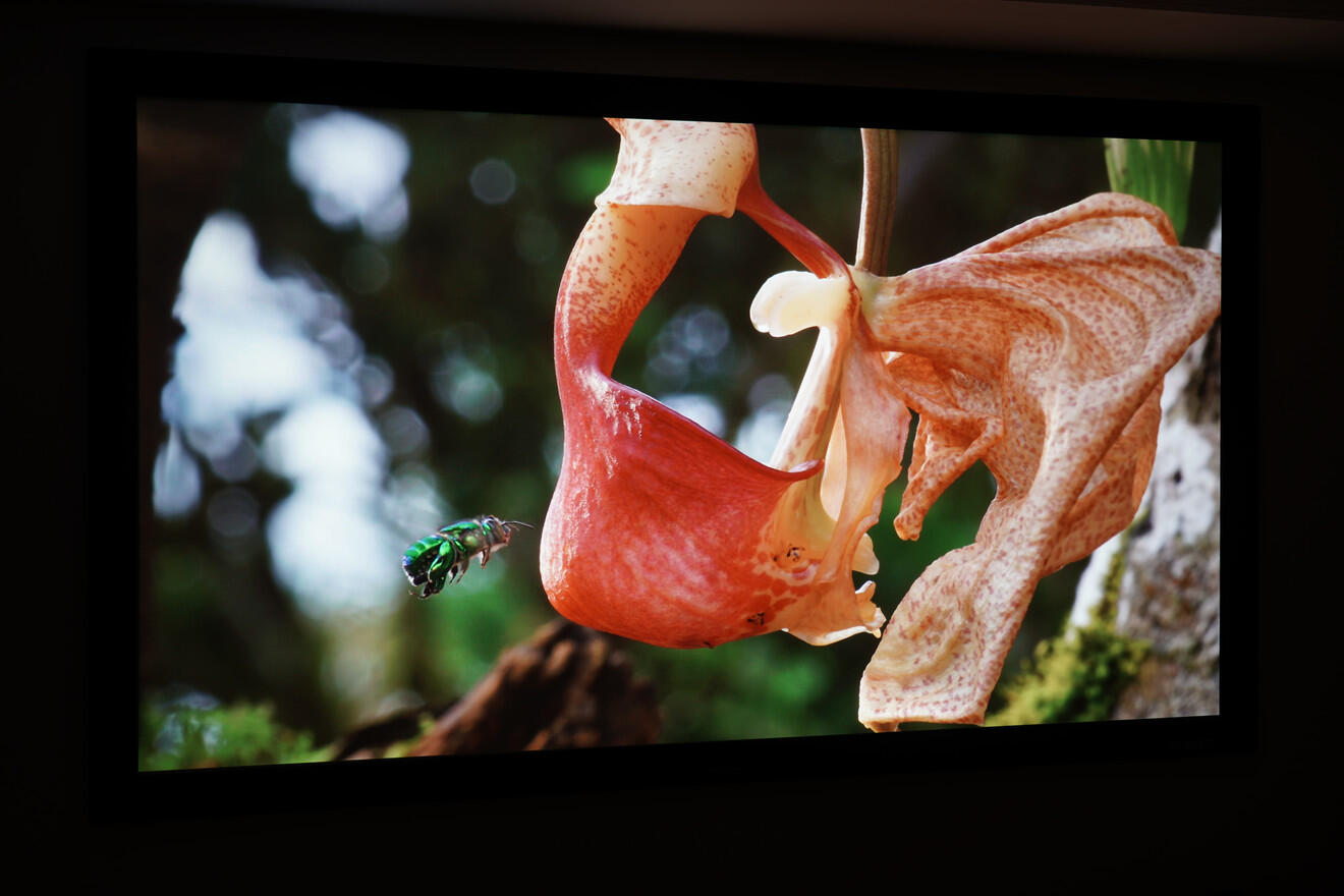

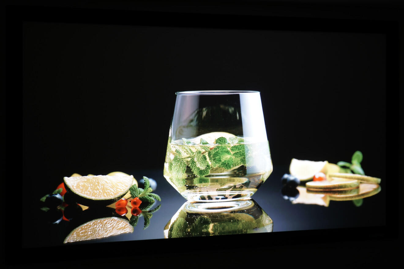

주변 조명을 모두 끈 상태에서 HDR 10 모드 디폴트값으로 투사한 영상이다. 암막 환경에서 엄청난 밝기라는 기본기를 바탕으로 재생되는 HDR 영상들은 정말 누가 봐도 대단하다는 소리가 절로 나온다. 암막 환경에서는 TV와 견주어도 손색 없을 정도로 밝고 선명하다.
UHZ65LV의 화질적 장점은 피크 화이트와 명부 계조는 정상급이고, 포커싱과 샤프니스는 올해 DP에서 리뷰를 위해 시청했던 DLP 프로젝터 중 최고이며, 가볍게 날리지 않는 묵직한 컬러감 역시 보급형 프로젝터들과는 큰 차이를 보인다.
블랙 레벨은 최상급이라고 보기는 어렵지만 고광량 프로젝터라는 점을 감안하면 잘 억제되어 있는 편이다.
고광량 프로젝터 특성 상 컬러 정확도와 블랙의 깊이에서 어느 정도 한계가 있겠지만, 위 스크린샷들을 보면 최종 영상의 완성도가 높아 시청자의 눈길을 사로잡는 흡입력이 대단하다.
