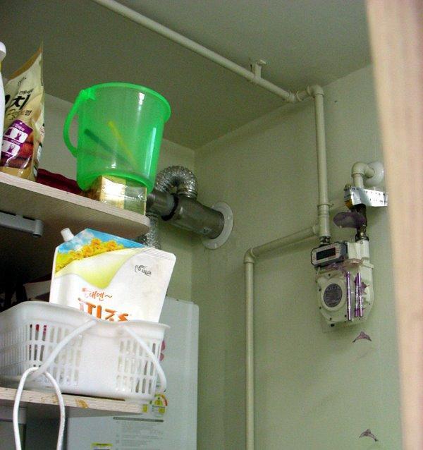

헐.. 간밤부터 태풍 강풍과 비가 많이 오더니(부산입니다.)

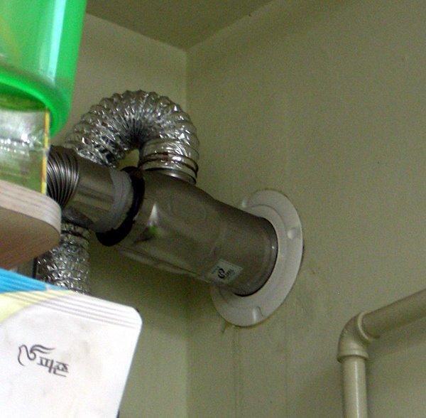

세탁기가 놓여있는 작은 베란다 위의 가스보일러 연통? 으로부터
미세하게 물이 흘러나와서
바닥이 흥건히 젖어있더군요....ㅜㅠ
뭐 고급 아파트는 아니지만, 그래도 완공된지 3년된...그럭저럭 새아파트인데
지금까진 한번도 이런 적이 없었고 3년만에 첨입니다.
혹시 며칠전 경주지진 때문에 뭔가 틀어진게 아닌가 생각도 드네요...흠...
관리실에 전화하니,
"아~ 네 오늘만해도 그 동에서 동일한 신고가 여러건 접수됐어요...
담주 월욜에 비가 그치면 그 부분을 안팎에서 실리콘 처리해야 합니다.
그떄까진...어쩔수없네요..."
...라는 답변.... 쩝~

실리콘으로 틈을 메우기만하면 됩니다. 큰 문제는 아니구요.
부실공사라고 듣기에는 뭣한 거네요.

저 부분은 보일러 연통을 바깥으로 빼기 위해 골조 공사 때부터 미리 뚫어 놓은 곳입니다.
안팎으로 캡을 씌우긴 하지만 사실 원래부터 조금 물이 들어올수 있는 부분이죠.
실리콘 처리하면 큰 문제는 안됩니다.
