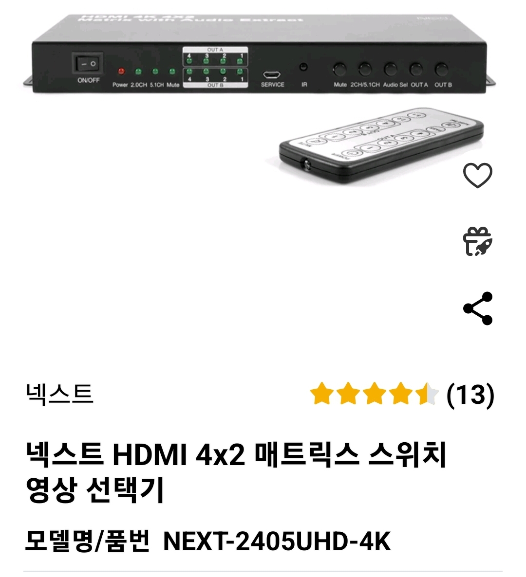

2024-04-07 12:19:57
전 리시버가 1080p,까지라 hdmi 4k 매트릭스(모든 소스기기 입력) 사용해 1번 출력(리시버) 2번출력(티비)로 출력해 hdmi 케이블 영상 7,1ch 사운드 출력합니다 단! hdmi 매트릭스가 호환성 문제가 상당히 많습니다 (hdmi 케이블도 10미터 이상 쓰면 광hdmi 사용해야 신호 끊김 없음) 3대 정도 연결해 실패하고 마지막 제품에서 성공했네요 4k 리시버 사용중이면 출력 2out 매트릭스가 필요 없지만 구형 리시버 쓰시면 필수 인듯 보입니다 여튼 오디오 광케이블 안쓰고 연결 가능 해보일듯 싶네요 제가 쓰는 매트릭스는 사진으로 남겨 놓겠습니다 광고 일절 아니니 오해 없으시길 바랍니다
