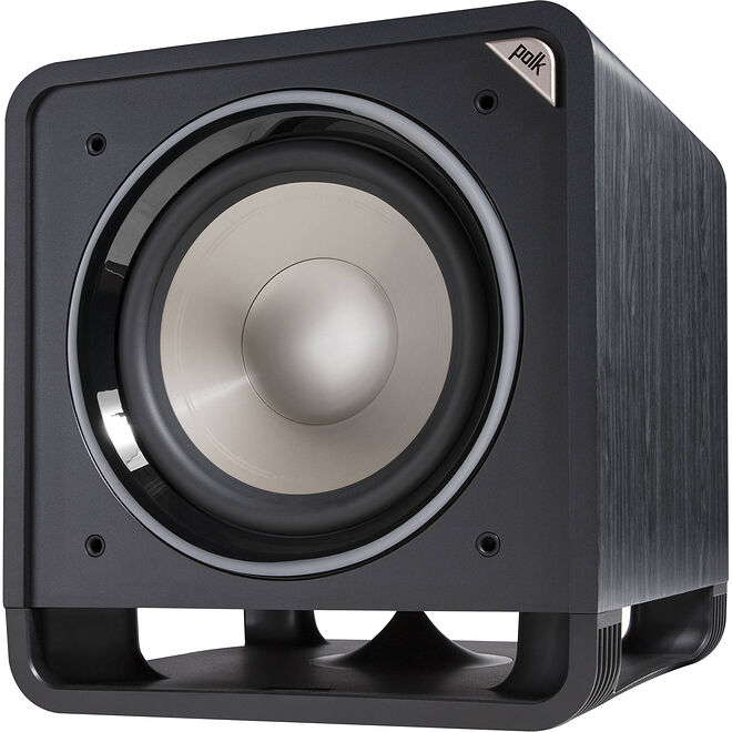

(2) 폴크오디오 HTS 12
유닛 구경 : 12인치
Height18.5" (46.99 cm)
Width17.126" (43.5 cm)
Depth18.11" (46 cm)
Weight49.9 lbs (22.63 kg)
Subwoofer Array Driver Enclosure TypePower Port Bass Vented
Subwoofer Array Driver Complement•(1) 12" (30.48 cm) d (Round) Polypropylene Dynamic Balance and Klippel optimized driver - Subwoofer
Peak Power400 Watts
Continuous Power200 Watts
Amplifier ClassClass D
Total Frequency Response22 Hz → .180 Hz
Nominal Impedance8 ohms
Lower and Upper -3dB Limits28 Hz → .120 Hz

 (2) 폴크오디오 HTS 12
기존에는 야모 E4.SUB4 (8인치)를 사용중이었는데, 규격에 비해서 저역이 꽤 잘나오는 편(35Hz)이었지만 소리가 상당히 퍼지는 편이라서 AV용이면 몰라도 하이파이용으로는 사실 좀 아쉬웠죠.
폴크오디오는 아시다시피 홈시어터나 AV 스피커 장비 쪽으로 밀고 있는 회사입니다. 이번에 교체한 HTS 12는 폴크오디오 내에서도 비교적 신형 제품군에 속하게 됩니다.
HTS 12가 와서 일단 꺼내보니 12인치의 위엄이 잘 드러납니다. 박스부터 아주 묵직하게 큰 것이 규모로 승부하겠다는 느낌이 훅 들어오네요. 그리고 유닛에 각인되어있는 "AMERICAN SOUND"는 이 우퍼가 어떤 방향을 지향하는지 아주 강렬하게 선언하고 있는 느낌입니다. ㅎㅎ
장비를 셋팅하고 들어보니 예상을 벗어나지 않습니다. 상당히 파워풀하면서 힘이 있는 소리를 들려줍니다. 테스트톤에서 보다시피 QR Sub보다는 좀 더 저역대도 잘 뿜어주고 공간의 떨림이 더 자극적으로 느껴집니다.
음질적 측면에서는 조금 공간을 채우는 퍼지는 느낌입니다. 잔향도 조금씩 남아 있으며 텅~텅~ 하는 소리에 가깝습니다. 그리고 소리가 아무래도 QR Sub보다는 살짝 거친 느낌도 있어서, 역시 하이파이보다는 AV에서 좀 더 잘 어울리겠구나 싶은 소리를 들려줍니다. 흔히 말하는 미국 특유의 호방한 사운드를 표방하는 저역이 바로 이런게 아닐까 싶은 소리라고 보면 좋을듯 합니다.
하나 체크할 부분이 있다면 우퍼 유닛이 전면에만 위치하고 있기 때문에 우퍼가 지나치게 가까우면 방향성이 살짝 느껴지는 편이라 생각보다는 좀 청자와의 간격을 조절할 필요가 있습니다. 하이파이라도 너무 탁자 아래쪽에 두는건 좀 그렇더라고요. ㅎㅎ
또 하나 아쉬운 부분은 볼륨을 최대까지 크게 올리면 특정 주파수 (35~40Hz) 부근에서 유닛 공진이 좀 크게 발생합니다. 물론 이 소리는 일반적인 가정집에서는 절대 낼 수 없는 최대 볼륨이기 떄문에 사실 일반적인 상황에서는 겪을 일은 없을것 같습니다만.... 일단 드르르르륵 하면서 플라스틱같은게 떨리는 소리가 나는데 제가 손으로 본체를 가볍게 지지해주니까 공진이 잡히는걸로 봐서는 음압의 크기를 유닛이 완벽하게 제어한다고 보기에는 좀 어려울 것 같습니다.

(2) 폴크오디오 HTS 12
음압이나 초저역의 뿜어내는 느낌에 있어서는 폴크오디오 HTS 12는 가성비가 훌륭한 장비라고 생각합니다. 특히 12인치에 달하는 대구경 우퍼를 장착한 전문 AV용 서브우퍼로는 손색이 없다고 볼 수 있습니다.
물론 상대적으로 QR Sub가 가격이 2배 이상 비싼(...) 서브우퍼이기 떄문에 음질 측면에서는 아쉬울 수 밖에 없는 한계가 있습니다만, 그 점을 감안하더라도 공간을 지배하는 소리를 비교적 저렴한(?) 가격에 이정도로 울려주는 것은 충분히 합격점을 줄 수 있을 것 같습니다.
다만, 마지막에 이야기한 유닛 떨림 공진 관련 이슈가 있습니다. 이건 유닛 내부에서 나오는 것이라 방진 스프링이나 패드만으로는 해결이 좀 어려울 것 같습니다. 다만 손을 댔을때 소리가 잡히는걸로 봐서는 위에 대리석(....) 같은거 하나 얹어서 눌러주면 어떨까 라는 생각이 드네요. (다만, 이 경우엔 방진 스프링과 같은 것을 놓기엔 어려울듯 합니다. 우퍼 무게 + 대리석 무게 하면 너무 무거워요. 아니면 아예 4개가 아니라 한 8개는 설치해야 할듯 하네요. ㅎㅎ
혹은 무리해서 소리를 올릴게 아니라면 이 영역까지는 볼륨을 올리긴 어렵겠구나 하는 정도로 이해하시면 될 것 같습니다.
특히 하이파이 목적으로 사용시에는 입장에서는 절대 거기까지 소리 올릴일은 없습니다. (소리가 너무 벙벙 뛰어서 소리가 망가집니다.) 대충 볼륨 크기를 10이 맥스라고 치면 최대가 6~7이면 하이파이 목적으로는 충분히 달성합니다. 그 이상은 AV 영역, 그것도 좀 박력을 느끼고 싶은 분들이 조절할만한 영역대로 보입니다. 그래도 최대는 8~9, 그 이상 갈일은 없지 않을까 싶네요.
